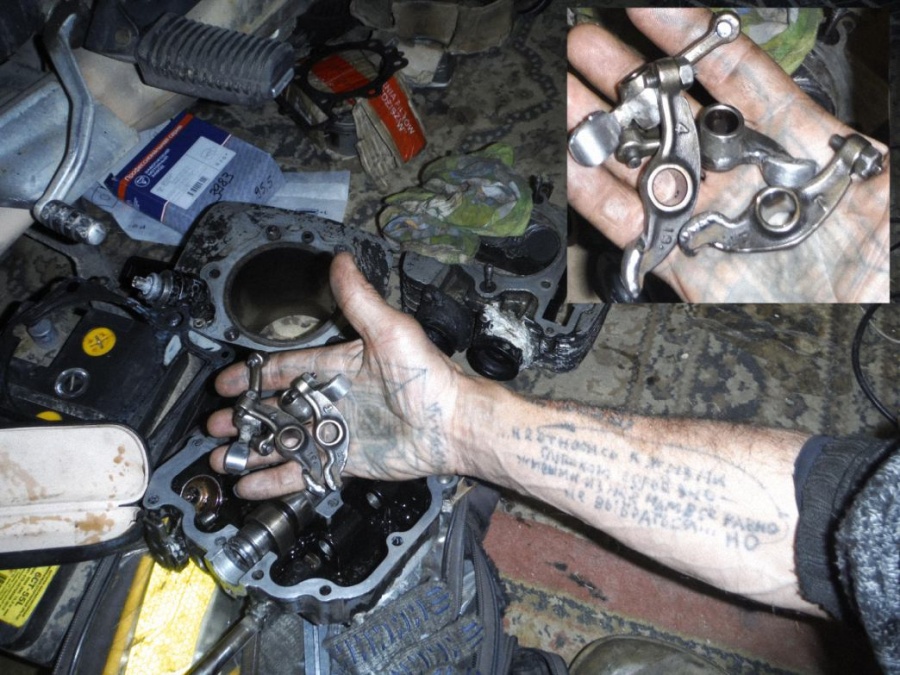

Мотор разобран - и выяснилось что ХТ 600 Тенера неспроста отказалась заводится, - ибо сняв цилиндр обнаружил я, что кольцо компрессионное имеет выработку (зазор) 3мм, - а маслосъёмное все 5ть мм))) - но и при таком зазоре мотик должен был заводится с троса буксирного (и он заводился) - но в очередной раз он уже не завёлся - значит что-то другое...
снял пружины с головки - и выяснилось, что.. тарелки выпускных клапанов сломаны, и половинки сломанные некоторые я не собрал - они вылетели в трубу(немного покоцав вершину поршня...) - Вот и причина..
Так что Ямаха ХТ600 Тенера очень неубиваемый мотоцикл - это точно.

Вот... - Сейчас измерил посадочное место под сёдла клапанов
34мм нижний размер - 35 верхний - 10мм высота

И вот, - головка нагрета газом, седла впресованы в посадочные места, и почти полтора суток я подгонял шабером, наждачной бумагой, галтели сёдел клапанов. - наконец клапан перестал пропускать свет через микрощели - притёртый не спецабразивом(ибо его не было) - а обыкновенным цементом, размешанным с маслом - и таким образом притирались клапан-седло, вращением клапана в шуруповёрте.
Мотик завёлся - с толкача под горку.. - поработал - клапана пристучалис.ь - Из Москвы выехал в ночь, - по Мкаду
И сейчас тут в Димитрове в понедельник буду менять кольцо маслосъёмное - ибо мотоцикл дымит как паровоз))) (газелевское кольцо я нечаянно раздавил, ибо был уже в полусонном состоянии - и поставил старое от ХТ600))) - в понедельник куплю один комплект колец.
Вобщем клапана пристучались, компрессия из никакой, стала весьма существенной, сейчас киком стало трудно проворачивать мотор. - Ещё вчера мотоцикл заводился с горки с первой передачи - а сегодня уже с первой и со второй передачи - колесо идёт в юз. - Буду искать тут полуавтомат т подваривать коромысла клапанов - пожумкало их очень сильно. Подварю, выведу шлифмашинкой радиус нажимных пятаков.. - Прокладку вырезать(гонит масло) - и тогда всё будет нормуль - и спокойно доеду до Питера

*методику реставрации коромысел можете там просмотреть на фотоальбоме - не в первый раз такое делаю, - но в первый раз именно для своего мотора(вообще - уважаю и обожаю Ямаху ХТ600 Тенере. - (весной опять будет как новенькая)
