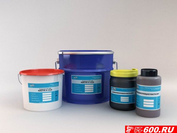

Покопавшись в сети, нашёл несколько вариантов решения проблемы ржавчины в баке:
-новый бак (дорого и хрен найдёшь)
-заморские средства обработки бака (крим, порст - цена тоже не маленькая; почта химию не перевозит; в РФ сложно найти)
-обработка бака изнутри эпоксидкой (хрупкий состав; есть свидетельства, что эпоксидка может растворяться бензином)
-авиационный тиоколовый герметик для баков (после вулканизации получаем ''обрезиненный'' изнутри бак; герметик РАССЧИТАН на работу в среде углеводородных топлив; за цену заморского средства для 1 бака получаем количество состава, которого хватит на обработку не менее 10 баков)
Решено: покупаю тиоколовый герметик. Только одна проблема - авиагерметики не на каждом углу продают sad
Но по счастливой случайности узнал, что в соседнем посёлке есть склад-магазин авиагерметиков и прочей лабуды. Масштабы промышленного авиастроения несколько отличаются от масштабов частного гаражного моторемонта joke поэтому пришлось купить аж 5 кг герметика ВИТЭФ-1НТ (меньше не расфасовывают), а на бак нужно грамм 400 герметика...
Авиатехнологии в массы или как победить гнилой бензобак.
Потом были долгие поиски спецрастворителя Р5, в результате мне его привезли с завода в Рошале за мизерную плату smile
