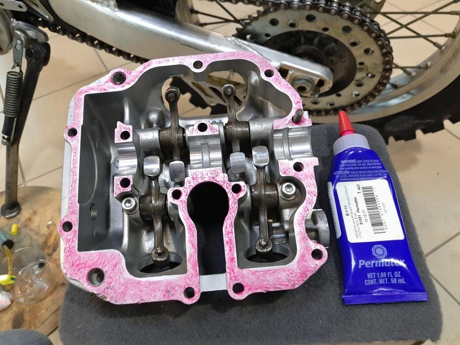

После покупки мотоцикла начал говорить его к летнему сезону. Ещё предыдущей собственник говорил что на стыке клапанной крышки и головки подтекание масло, Я решил перевести все в порядок и заменить герметик.
Скачал мануал, распечатал шпаргалку где и что нужно открыть)

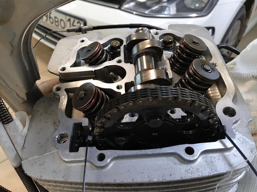

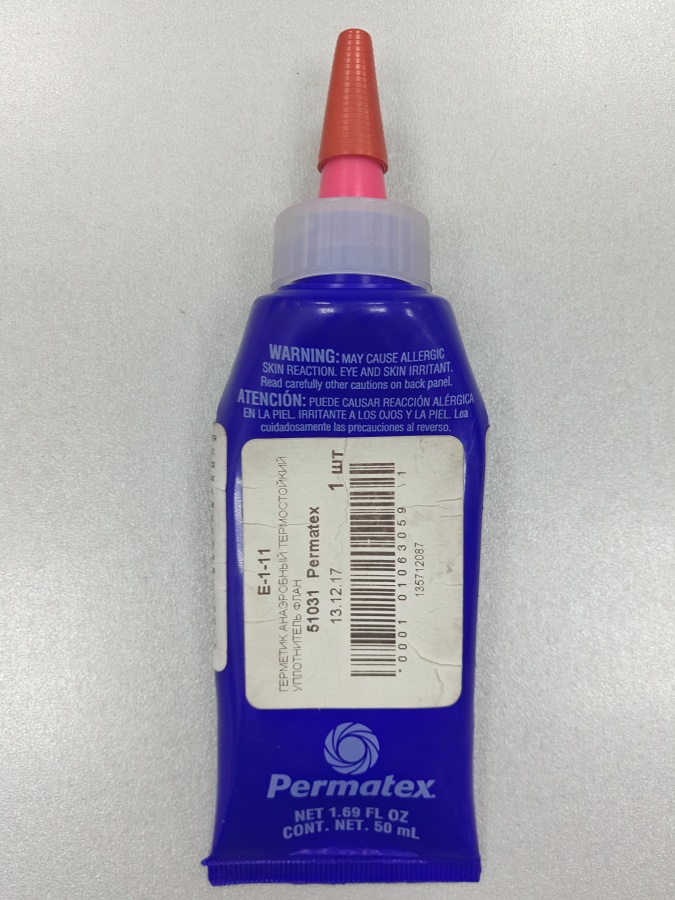

Разобрал, герметик лежал уже не заводской, а обычный силиконовый серого цвета из за него и подтекало. В наших моторах клапаная крышка является верхней частью постели распредвала и поэтому герметик здесь нужно использовать только беззазорный, так называемый анаэробный.

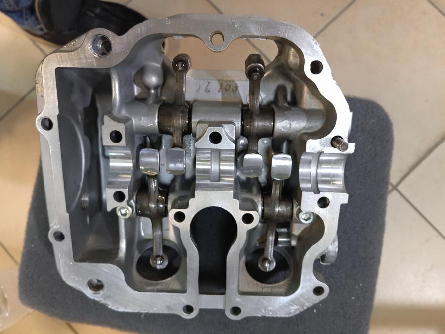

Очистил головку и крышку от старого герметика. Положил анаэробный, и собрал все в обратном порядке, болты сильно тянуть не нужно.
После этой процедуры обязательно нужно отрегулировать клапана.
