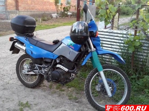

Ну раз обещал продолжение, то получайте :)
И вот настали дни весенние, а мотоцикл-то далеко, бум исправлять. Ну здесь никаких неожиданностей - договорился со знакомым на
микрике, поехали, загрузились, привезли, завели для пробы (кстати, завелся после зимы с полтыка), поставил в гараж до ближайших
выходных. Похвалил себя за предусмотрительность - до прыжка доллара до совсем уж неприличных высот, а соответственно и прыжка цен в
забугорных и наших мотолабазах, успел заказать всю расходку: тормозной шланг армированный, свечи NGK две штуки, фильтры маслянные
три штуки, фильтр воздушный, масло MOTUL 5100 10W40 6 литров (типа чтобы два раза не бегать). При внимательном рассмотрении мотоцикла обнаружилось: передние тормоза отсутствуют от слова "совсем" (и как его сын до Краснодара гнал? шланг дуется, а вот до поршеньков давление не доходит), задний работает в режиме вкл-выкл (о как!), т.е. нужна замена тормозухи и прокачка по обоим контурам. Резину можно только выкинуть - походу она еще заводская - Dunlop, дубовая и вся в трещинах, заказал Shinko E-705 (нам в говна не ездить). Шкура молодого дермантина на сидушке высохла и ломается на сгибах - седло под перетяжку. Прошла еще неделя, седло перетянуто, резина получена. Кстати, обошлась она намного дешевле, чем на Steed'а - 6300 перед-зад с учетом доставки. Выходные, можно приступать. Тормозной шланг заменен, оба контура прокачаны (передний два часа качал!) - тормоза появились и, надо сказать очень и очень внятные, что перед, что зад. Свеча почему-то стояла DPR6EA, заменена на DPR8EA. Масло заменено (слито почему-то 4 с лишним литра, залил по мануалу). Немного напутал с замером уровня, ну да форумчане помогли, спасибо FZX'у. Первые выезды и впечатления - мама дорогая, да он тянем, да так резво! Немного странные ощущения - при том, что мотоцикл сам по себе выше Стида, центр тяжести соответственно тоже, а вот я себя на XT чувствую гораздо увереннее. Подошел мотоцикл лично мне? Выезд на трассу - мама дорогая, что ж так сдувает-то. Ладно, перекинул со Стида ветровик GIVI A-660, отстроил, теперь другое дело. В магазин бы, за пивом... А куда его класть? В рюкзак? Непорядок. Сосед работает сварщиком - "Не журись, ща сварганим!" Мдя... Это называется "срыгали". Отсутствие опыта сварки тонкостенных труб, отсутствие трубогиба и наша торопливость дали не самый лучший результат, зато крепко. Ладно, кататься охота, так что ставим кофр и вперед.

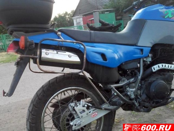

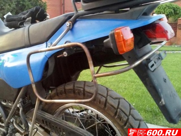

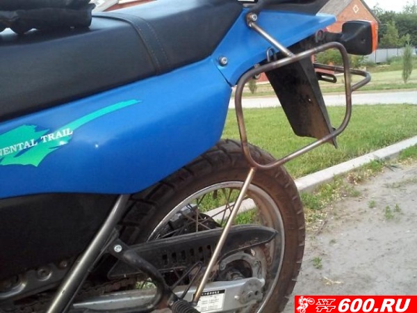

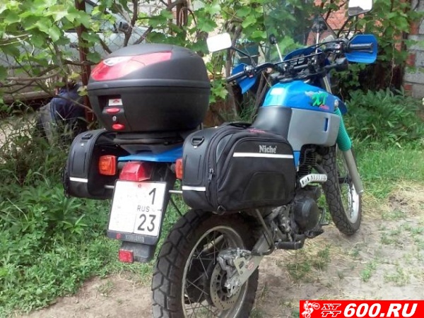

А как-же летние покатушки на дальние расстояния? Без боковых кофров-то нехорошо, однако. К соседу больше не пойду, хватит мне одной
рыгаловки. По совету знакомого выхожу на аргонщика с местного предприятия. Мужик работает, по отзывам, тщательно и охотно берется за
шабашки. При встрече обрисовываю ситуацию, вручаю чертеж (примерный конечно) и договариваемся, что как только он сварит рамки, то
позвонит и уже остальное мы доварим по месту. Через две недели он объявился и сообщил, что рамки готовы, договорились о встрече.
Мда, есть еще у нас в деревне мастера. Цуть ли не навесу за полтора часа сварить багажку, да так, что швов практически не видно
(если покрасить конечно) - это суметь надо. Сварено из 12 мм нержавеющей трубы, толщина стенок 1,5 мм. По моему, вполне достаточно.

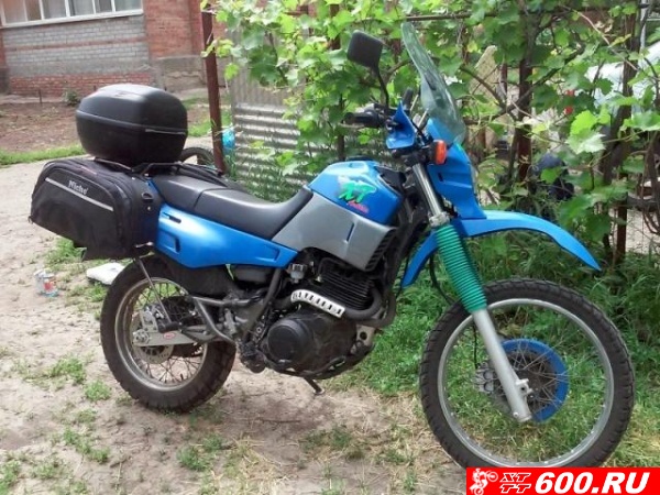

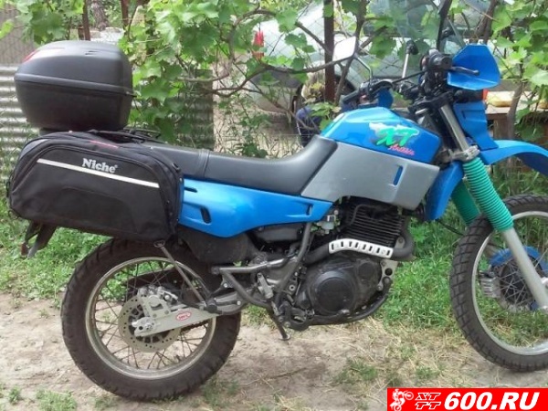

Дома покрасил все молотковой краской, установил, повесил кофры. Вот теперь все как надо сделал. Доволен как слон. Чего и вам желаю.
