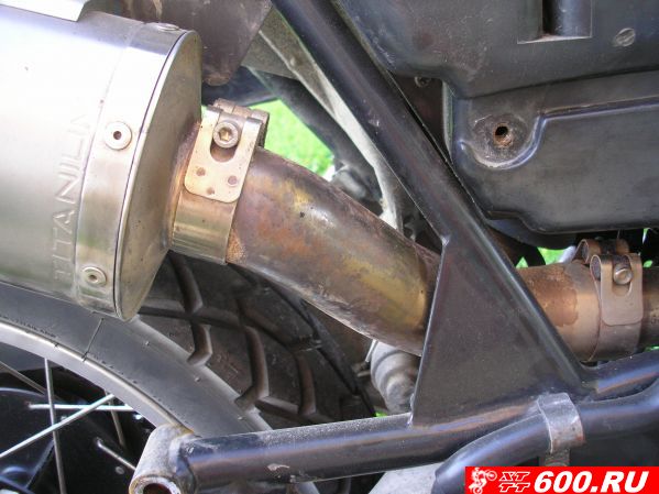

Если возникают проблемы с доступом к трубогибочному оборудованию я делаю так: беру трубу и делаю болгаркой пропилы по месту, прорезая немного больше 3/4 от окружности, места пропилов поджимаю и прихватываю точками сварки. Когда добиваюсь нужной формы, пропилы аккуратно провариваю ( нужно внимательно следить за тем, чтобы металл не создал внутри ступеньки!). Потом зачистка, покраска термостойкой краской и никто не скажет, что труба самодельная. На моей ХТ-хе именно так сделан нержавеющий переходник от коллектора до глушителя.

Сегодня наконец дошли руки до правого бокового пластика - давно хотел "сделать ему обрезание". Поскольку его снял, то сделал фотку самодельного патрубка между коллектором и глушителем ( деталька между хомутами). При желании можно разглядеть следы сварных швов.
