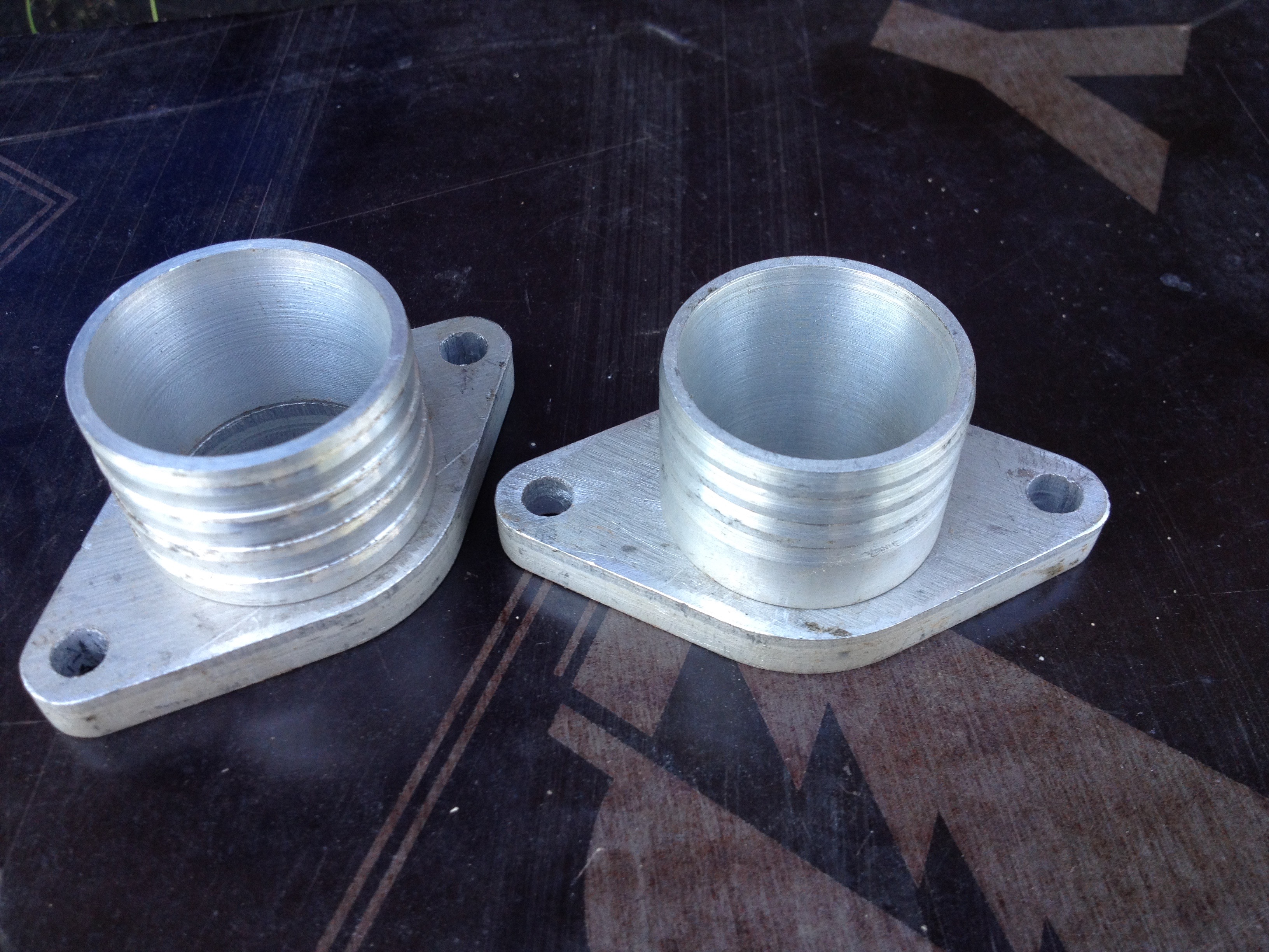

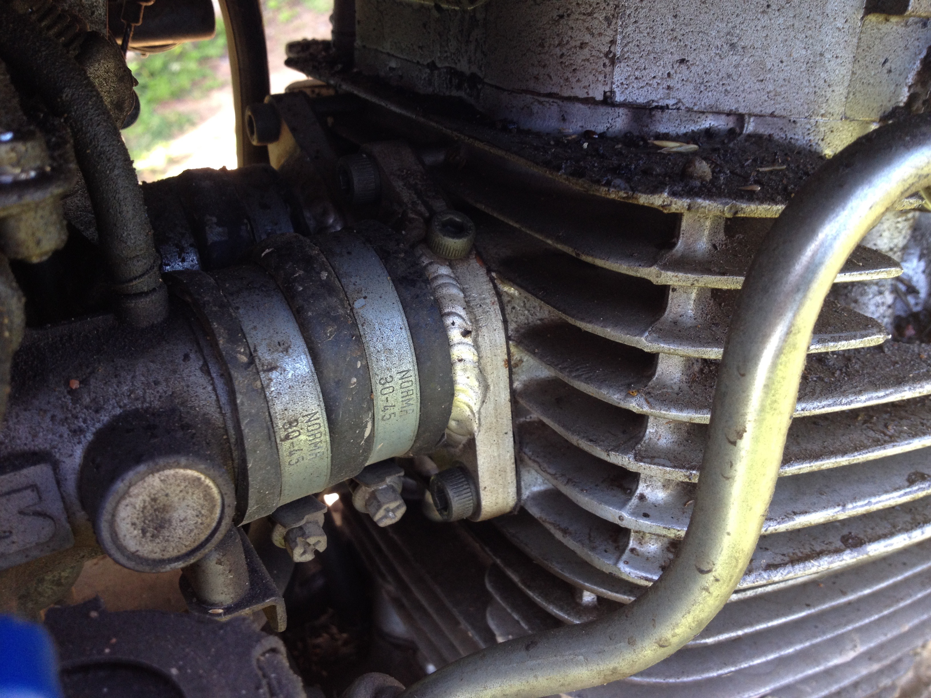

Сделал такие, может кого заинтересует.
http://xt600.ru/forum/thread21491-1.html Прикрепленные файлы:

а угол, по сравнению с родными выдержан?Добавлено спустя 2 минутымне с ибея приехали патрубки от хт600, они не такие как на тт600. у нас они более кривые и с диаметром другим, короче даже если захотеть, то я тупо не натяну их на карб.
разница в диаметрах до 6ммДобавлено спустя 4 минутывощем сейчас левый патрубок посадил на витю-рейнз, а правый на 88й клей... посмотрим что из них дольше продержится :) первый - ни разу не клей, а второй - ни разу не высокотемпературный... TT600R DJ01/5CH '99
