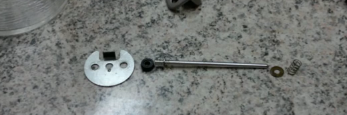

на форуме есть 2 фото, и на обоих расположение шайб на игле второго карба кардинально отличаются. ![]() ![]() какой правильный порядок сборки шайбо-пружинок второго карба ? Редактировалось: 2 раза (Последний: 31 мая 2016 в 23:06)

На второй (моей) фотке - не стоковая последовательность. Не надо на неё смотреть.
Это тюнинг с другой иглой и другими параметрами. |

Владимир: На второй (моей) фотке - не стоковая последовательность. Не надо на неё смотреть. Это тюнинг с другой иглой и другими параметрами. первую выложил Sasa вторую - Nick371 какая из них твоя?)) так какой порядок сборки шайб и пружинок? как на верхнем фото или как на нижнем? TT600R DJ01/5CH '99

AllLex: первую выложил Sasa вторую - Nick371 какая из них твоя?)) так какой порядок сборки шайб и пружинок? как на верхнем фото или как на нижнем? Нижнее фото отсюда. Это не норма, это диноджет. |
#356 - 1 июня 2016, среда
2001 день назад
Моя первая, Владимира вторая.
Это фотки от тюненых наборов. Моя от sigma jet kit, у Владимира от dynojet. AllLex: Принципиальная схема сборки одинаковая: если нужно поднять нерегулируемую иглу под пружинную шайбу ставятся доп шайбы. А так выставляется все как и было.так какой порядок сборки шайб и пружинок? как на верхнем фото или как на нижнем? В этой ветке в посте #36 есть фото моей иглы. Там, вроде, понятно. XT600E'03, Санкт-Петербург

когда я первый раз разобрал карбы, порядок был как на нижнем фото! - я и собрал "как было". вчера лазил по форуму и наткнулся на разные фото - результат паника, что я сношаюсь с карбом, который собран не правильно. словами, как для тупого, можете написать порядок? сейчас стоит: пружинка -тонкая шайба - стопорное кольцо - толстая шайба. в микрофишах хрен поймеш порядок сборки если кто не понял причины моей паники, объясняю: на этих фото пружины стоят в разных местах и игла либо прижимается к низу колодца либо к верху, а там почти 5мм разницы, это больше чем между крайними положениями стопорного кольца на самой игле!Добавлено спустя 11 минутв посте №36 - не та игла сфоткана! Редактировалось: 3 раза (Последний: 1 июня 2016 в 10:55)

128 дней назад

таки мяв
пасип TT600R DJ01/5CH '99
