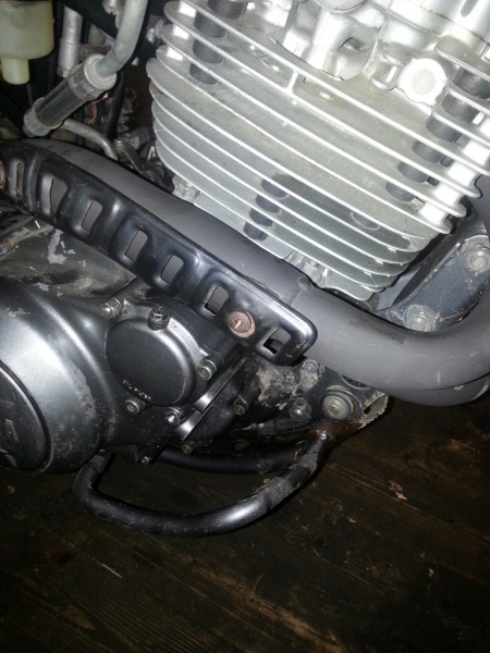

Делюсь опытом: еще весной покрасил коллектор термальной краской TIKKURILA. По описанию на банке характер создаваемого покрытия подходил в самый раз. Перед покрасом пескоструил от ржавчины. Конечный вид ниже.
Спустя 3 ткм та часть коллектора, которая ловит всю грязь с переднего колеса вернулась к первоначальному виду, т е стала опять рыжеватой... XT 600K 1994 3TB
