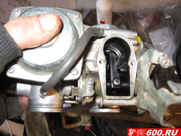

Залез в болото сегодня, глубоко. В ВФ грязь не попала, но мокрое было все... Ситуация ухудшилась - еле доехал, не хочет сбрасывать обороты и все.
Резкий жест ручкой газа "приоткрыл - бросил" через раз помогает. Была мысль, что засралась атмосферная трубочка карбюратора с мембраной, но там все нормально - проверил. Но мысли все равно крутятся вокруг мембраны - остальное-то тама все железно висит на одном коромысле и так "западать" не может. Вымыл мот, жду вот пока высохнет :) |

Могу посоветовать способ диагностики - скинь патрубки между ВФ и карбами, полей мотик водой, наблюдай - будет ли зависать Др. заслонка, если не будет - то это скорее всего обогащение идет какое то хитрое.
Еще может быть это связано с электрикой, например пробой ВВ и смещение угла зажигания, по причине чего выростают ХХ обороты. Вообще про электрику чушь скорее всего, но вдруг :) TT600R, Санкт-Петербург

Поеду снимать карбы, смотреть механику... Других идей пока не нашлось.
Самое поганое то, что в TTR не было второго вакуумного карба - вспомнил. |
#11 - 17 апреля 2012, вторник
Нашёл. Приоткрутился болт, удерживающий на коромысле заслонку левого карбюратора. У заслонки появился свободный ход. Всё :)
