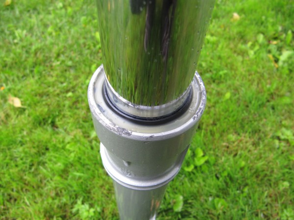

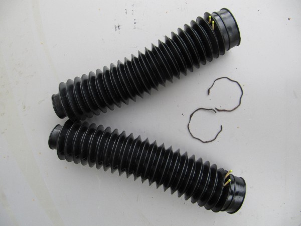

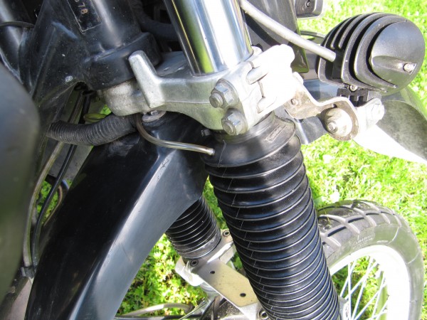

Но это - лирическое отступление. Теперь по делу. На ХТ стоят гофры Ariete, если не ошибаюсь, уже шестой сезон. К ним никаких вопросов - после помывки со средством для мытья посуды выглядят как новые. На трещинки или поры ни единого намёка. Косяк оказался в следующем - на первой снизу складке имеется по четыре отверстия для вентиляции/дренажа ( на фото спичками обозначил). Благодаря установленному стабилизатору вилки гофры удалось закрепить только в самой верхней части стаканов, отверстия эти оказались выше пыльников. Ну и конечно ниже отверстий стало собираться всё гуано, засосанное при работе вилки. Слой жижи оказался больше сантиметра - обратите внимание во что под ним превратились стопорные кольца.

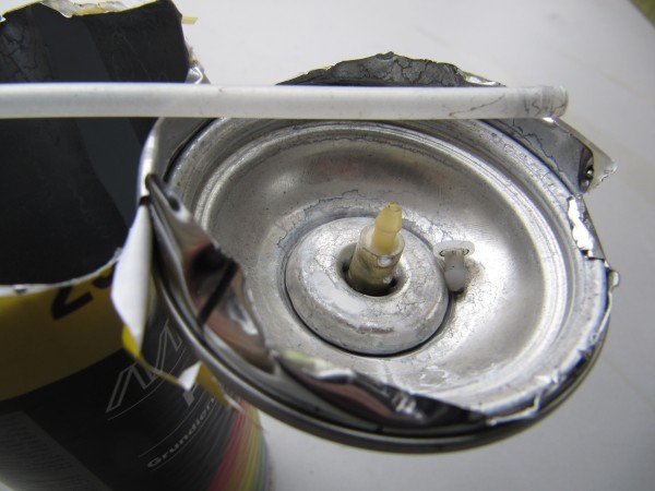

Сразу вспомнил добрым словом гофры от 638 Явы, на которой катался в 80-90х и решил сделать так же. В каждом аэрозольном баллончике есть клапан с пластиковой трубочкой их и решил задействовать. Вскрыл баллончик от краски, сдёрнул трубочку и отрезал от клапана часть в виде грибка - получил нужный штуцер ( их нужно два - по одному на гофру).

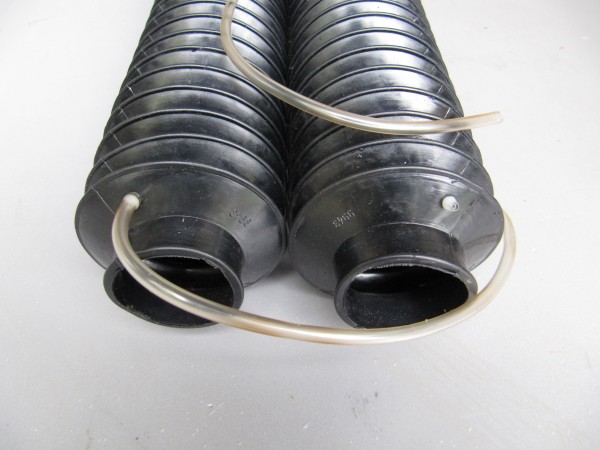

В верхней части гофры пробивается отверстие, изнутри вставляется штуцер и на него надевается трубочка ( я использовал от капельницы - они более гибкие).
Оригинальные отверстия в нижней части гофр заглушил, вклеив в них отрезки резинового кольца подходящего диаметра. Перед установкой гофр новые сальники и стопорные кольца залил Мовилем ... на всякий случай ибо нех там влаге делать!
После установки перьев на место завёл трубочки в ось рулевой колонки - на мотоцикле место относительно сухое и защищённое от грязи.
