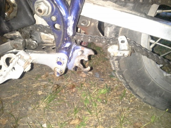

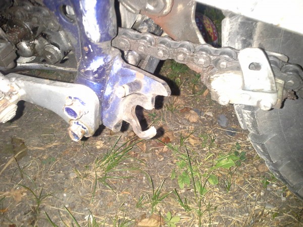

сломанное место для крепления ношки . что делать ?

Сварка/болгарка/дрель. Работы на полчаса.

android: Сварка/болгарка/дрель. Работы на полчаса. А как думете можно туда сварить чтото на подобии втулки или подшибника , чтоб люфта не было |

chingiz: Про возможность гидроудара при заводке утопленника в курсе? сегодня с утра заводить пытался только сейчас завел Я бы не вваривал никакую втулку - просто заварить и заново просверлить в размер. Или новое крепление сделать и приварить вместо конченого. Я не "скАчу"...!
