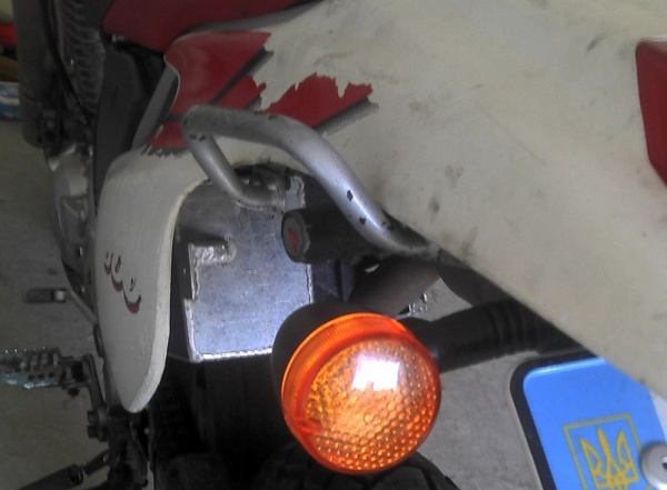

Установить акум я решил в бокс на хвосте, это велобардачек от Российских велосипедов. Продается в спортоварах города Кировск за 20 руб.
Ранее я его использовал для инструмента, но не прижилось - он маловат для этого и лазать в грязи неудобно, все таки он под крылом.
Акум я подбирал по габаритам коробочки, подошел вот этот:
http://www.chipdip.ru/product/dtm-12008/
DTM12008, Аккумулятор свинцовый 12В-0.8Ач 96х25х62
Немного с трудом, но он влез и крышечка бокса застегнулась. Поставил на него предохранитель на 25 А (ток КЗ у него 40А), кинул провод медь 4мм2 через тумблер на приборку к плюсовому проводу кондера. Параллельно подключил Вольтметр, со второго тумблера запитал зарядку ЮСБ и навика.
Опасался я, что акум накроется бысторо из-за большого зарядного тока, производитель то рекомендует 0,24А. Зарядного никакого нет, отключать заряд можно только тумблером. При отключении можно контролировать его напряжение на вольтметре. Но обошлось.
Пробег около 5 тыс км по непростым дорогам и без них показал жизнеспособность конструкции.
Несмотря на маленькую ёмкость акум запускает ксенон в фаре, моргает указателями, сигналит, и даже греет ручки немного, если я их забуду выключить... )))
В поездке я его отключал от заряда сначала, потом перестал. Ничего страшного не произошло, работает. Если мне его хватит до конца сезона, считаю эксперимент удавшимся - меня устраивает такой результат. Я очень доволен. Приятно при повороте ключа зажигания видеть лампочки. )))

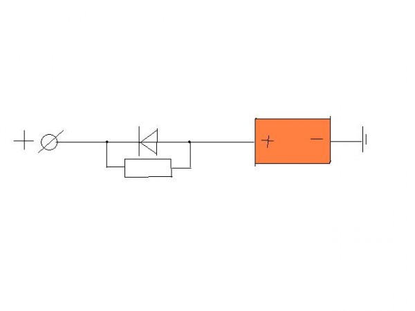

FZX, Ток зарядки можно ограничить такой схемкой.
Резистор подобрать с амперметром. Без подсчетов Ома на 3 думаю будет в самый раз. Диод кд202 пойдет.
FZX:
Может раздуть его, но если сильно не разряжать, будет работать.Добавлено спустя 2 минутыМощность резистора пару ватт, или больше.

Motoenduro, спасибо, именно такая схемка у меня тоже получилась, только сопротивление еще не просчитывал.
Зимой сделаю обязательно!

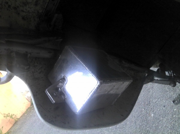

после покатушек решили "срезать" по лесу... на скорости начинает чихать мот, не успел нащупать краник и переключиться на резерв... а дело уже пол первого ночи, короче стремно ехать в полной темноте в лесу и только отблески стопов да габаритов освещают тебе путь :)
ставил скутерный акум, подключил к РР через предохранитель, на уши бардачка была прикручена свареная из алюминия коробка для него.
а еще, заводя после зимы мот, мне показалось, что с подключеным акумом ему легче завестись.
