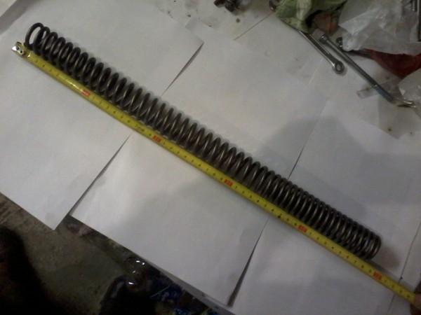

Пружины, судя по фотке, родные.
Вот фото родных:
Длинна 48 см. Навивка пременная.
Тюнинговые идут как правило длиннее: без родных вставок, которые на твоем фото справа.
Короткая навивка вроде вверх должна идти, но в этом не уверен.

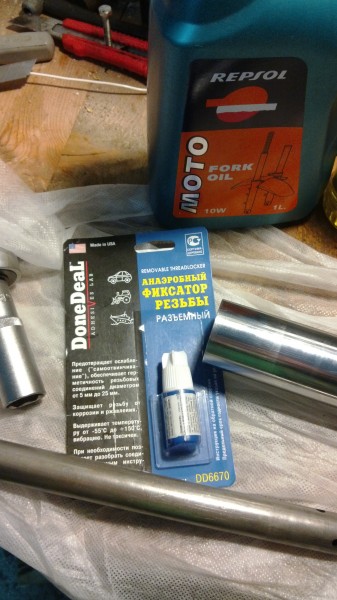

Масло в вилку
Какое выбрать?

#17 - 23 февраля 2014, воскресенье
Плотными витками ставь вверх, чтобы уменьшить неподрессоренные массы при работе вилки, это даже на некоторых амортизаторах прослеживается, а за масло.... у всех мнение разное, но больше всего мне понравился MOTUL - FAKTORI LINE 10W
#18 - 23 февраля 2014, воскресенье
Спасибо, поставлю вверх. Хотя некоторые ставят вниз, чтобы не вспенивалось масло.
#19 - 23 февраля 2014, воскресенье
Правильно - ставить плотными витками вверх. Чтобы масло не вспенивалось - ниппеля в пробки + давление без фанатизма.

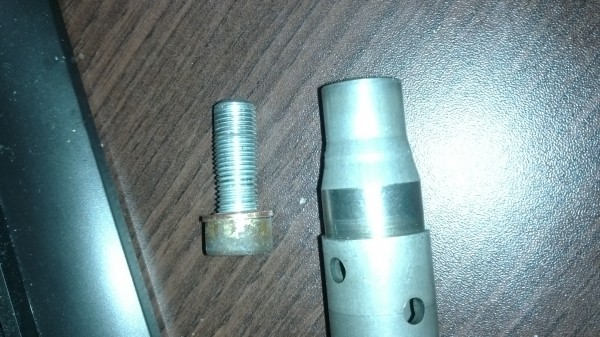

Бывают такие дни, когда нихера не получается... сегодня хотел собрать вилку: промыл, поставил новые сальники, капнул фиксатора резьбы на болт, который закручивается внизу стакана и начал зажимать с усилием 62 Нм, в итоге болт срезало а во втором стакане аналогичный болт также долго крутился. Побоялся и его срезать, начал с трудом выкручивать. Так он стал какой-то с переменной резьбой... ЧТо за бред? Может такое быть от фиксатора??
Добавлено спустя 5 минут Ybr 125 ->Transalp 600 ->XT 600E->Dr250
#26 - 26 февраля 2014, среда
болт вытянулся. мб ключ не того уже, некорректно работает?
