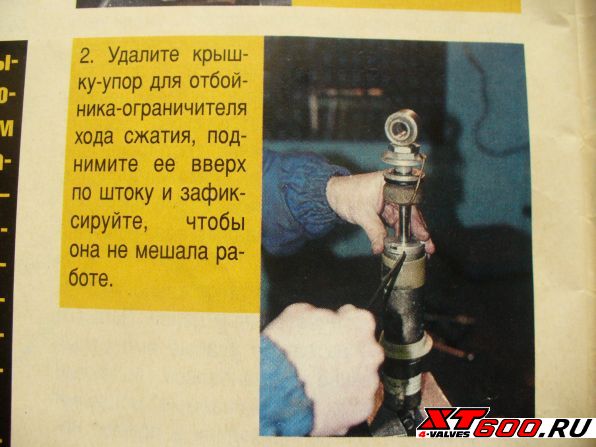

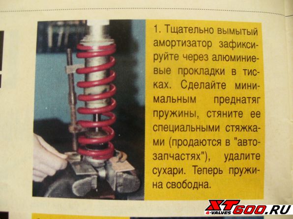

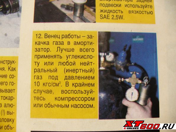

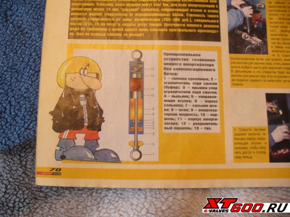

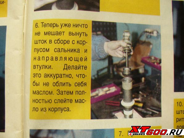

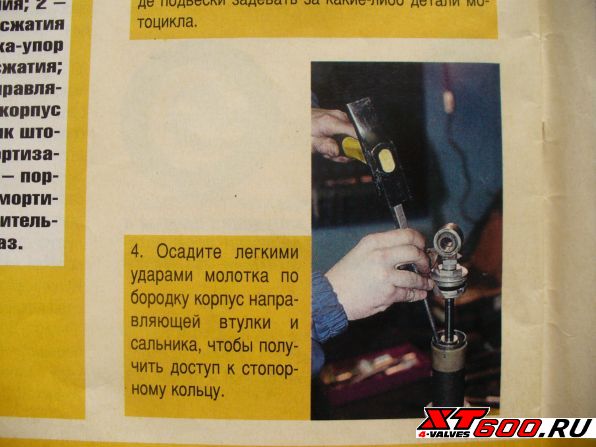

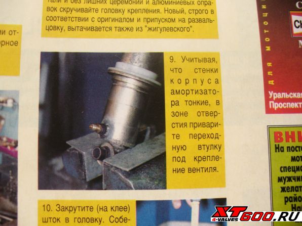

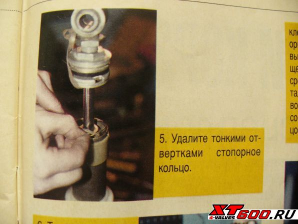

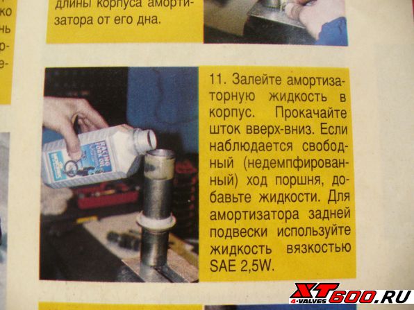

В старом журнале МОТО была статья с фотографиями про ремонт моноамортизатора,как раз на примере XT600E
Поищу,если найду-отсканирую.
Kuler
1162 дня назад
Motopiligrim, буду тебе ОЧЕНЬ признателен за статью.
Kuler
1162 дня назад
Спасибо ОГРОМНЕЙШЕЕ! Я так понял, это Журнал "Мото" №5 1999 год?
Только получается, что самостоятельно его всё равно не переберёшь...
Нашёл эту статью в PDF, чтобы удобнее распечатать-почитать можно было :)
Подобным образом перебрали амортизаторы от Honda CB400SF,штоки взяли от аморт.TOCICO от какой-то яп.машины,сальники тоже подобрали от машины,и все получилось.Давление накачивали насосом высокого давления
(продаются в фирменных веломагазинах).Хорошая статья про ремонт заднего амортизатора есть на greywolf.ru(сайт
любителей TT250R). Так что самостоятельно их перебрать вполне можно.

Отремонтировал амортизатор в конторе "Гидромастер". Заднюю подвеску не узнать. Глотает теперь неровности на ура. Пришлось вытачивать мастеру новый шток, т.к. родной он загубил при разборке. Закачали в аморт газ и масло, заменили уплотнители. Цена вопроса 6000 руб. Дали годовую гарантию...посмотрим, на сколько хватит.
