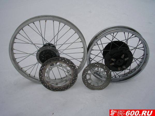

Парни, а от иж или явы передний обод никто не пробовал ставить?
Если не подходит, напишите пжлст почему.Спс. |

От CZ 250 кроссового замечательно передний обод бегает. Как родной, даже лучше (легче).

Владимир: Совершенно верно. На фото ( делалось для объявы о продаже) переднее колесо от ХТ600 с 21-м CZ-товским ободом - никаких проблем при спицовке не возникло.От CZ 250 кроссового замечательно передний обод бегает... Скорее всего такое можно проделать и с задним... chingiz, у тебя ведь оно на 18 дюймов? Я не "скАчу"...!
