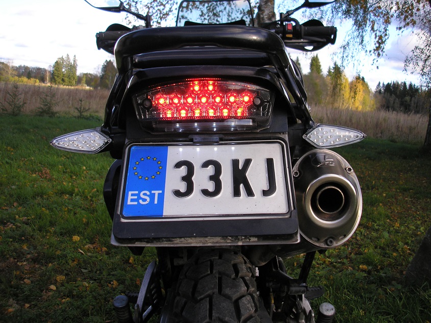

Не, я не имею ввиду продавать, я имею ввиду куда вы там китайский стопак присобачили и как от грязи реле и мозги спрятали.
Xt600e 2003
#49 - 1 февраля 2016, понедельник
Nick, на моей ХТ оригинальный пластик был в хлам изувечен прежним владельцем, поэтому стопак тоже неоригинальный поставил - светодиодный "Monster style". Форма очень распространённая, используется на многих моделях, на ебее их хватает.Под крыло вписался нормально.

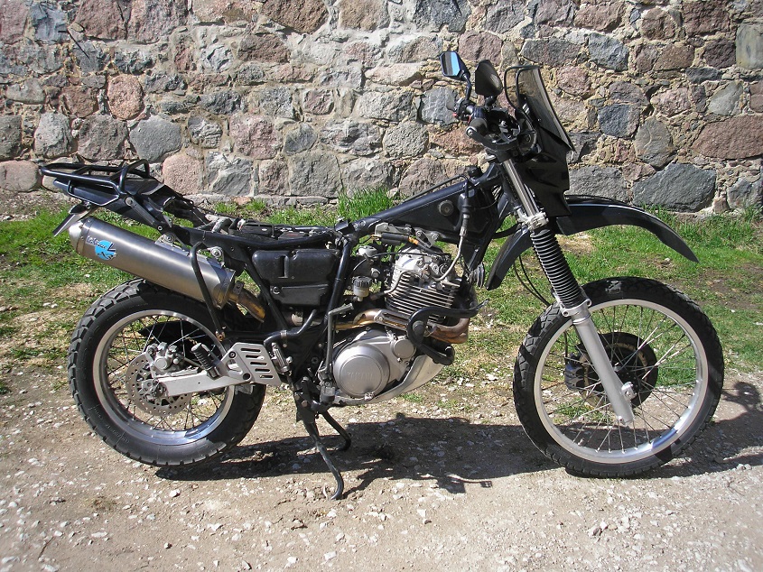

Крепил просто - между концами рамы вварил пластину, добавил вырезанный по месту кусок чёрного пластика и прикрутил стоп. А держатель номера выкроил из куска нержи. Он же прикрывает от грязи реле регулятор. На фото можно рассмотреть до какого места он доходит под сиденьем. Позже всё-таки добавил под номер кусок пластика - номера у нас маленькие и слишком много говна на спину кидало. Я не "скАчу"...!

я снизу все гибким пластиком закрыл, стопак через уголки к раме прикручен. завтра попробую зафотать все это дело
