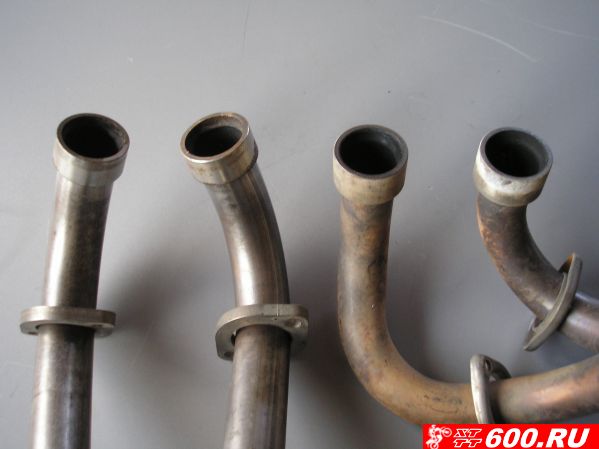

Патрубки от ХТ 600 не подойдут. Они из головки параллельно выходят, прямо вперёд. А у 660 го мотора они под углом внутрь стоят. Можно поэкспериментировать с патрубками от XTZ660 Tenere - у неё патрубки тоже в сторону рамы направлены. В любом случае их придётся разъёмными делать, одним куском как на ХТ600 не получится.

Покопался в хламе... Вот фотка для наглядности ( слева ХТ660, справа ХТ600).
