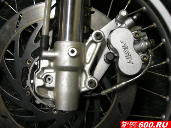

Если использовать передний суппорт c железной скобой, то нет проблем поставить вперёд любое колесо. Достаточно изготовить другую скобу суппорта. На фото я собрал в кучу вилку от TT600S Belgarda, суппорт от ХТ600 и 19-ти дюймовое переднее колесо с тормозным диском 300 мм от Aprilia Pegaso650. Кстати, скобу сделал в домашних условиях, с двумя вариантами крепления ( две пары отверстий) - для дисков 300 и 320 мм. С Brembo такой вариант не прокатит, нужно делать переходник, а лишние сочленения я не люблю - поэтому задействовал Nissin. Хотя при желании можно и Brembo установить...
П.С. На нехватку болтиков на фото не обращайте внимания - сделал в процессе работы. Я не "скАчу"...!
