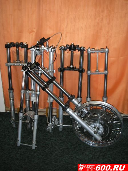

Вопрос в следующем - какой объём масла заливается в такой перевёртыш? Если ткнёте меня в мануал по переборке, буду очень признателен. Кто-нибудь наверняка ставил такую вилку на ХТ, интересуют подробности каким образом боролись с несостыковками в рулевой колонке...

Объём жижи выяснил тут - 510мл в перо. Масло есть, сальники приготовлены... Ну, а остальное хоть и не столь важно, но приветствуется. Есть в планах на зиму ХТ-шный передок заменить.

Судя по кол-ву масла, вилка от Е-хи.

Вилка от такой ТТ. На фотке ниже - единственный перевёртыш.

На фото тт600s а не Е. Судя по наличию кика и дорожному просвету это s-ка. Масло в Е - 510 мл. В S-ку 545.
Дык Е- это електростартер. А S - спорт. Разница в ходах все же есть. мотогараж "кочевник" ,г.Харьков.098 8550273

Gura, не знал, что у них вилки отличаются... Я про свою знаю, только что она от TT600 Belgarda. Может подскажешь уровень масла от среза трубы ( он по идее должен совпадать)? Такое обычно пишут в ремонтном мануале. S-ка есть у моего приятеля и она действительно мне показалась выше чем Е-шка. На своей не нашёл никакой маркировки, наверное придётся тупо везти перо в город для сравнения... Длина моей от верхнего среза трубы до центра оси колеса 910 мм, длина открытой поверхности хромированной трубы 275 мм.

275 мм - это Е. У S-ки 310мм. Тогда ты масло правильно налил. НО, сомневаюсь я , что она тебя устроит на ХТ.

Да я масло ещё не менял. Просто перед установкой хочется сделать полное обслуживание, чтобы про неё забыть на какое-то время. А почему она может не устроить на ХТ? В сети видел такие варианты, да и тут на форуме тоже был в фотках.

Если менять сальники, нужно быть готовым к замене вкладышей. Т.к. после разрыва пера они не всегда выживают. И это на любом мотоцикле. У меня ремонт такой вилки обошелся в сотню баксов.
Не устроить тебя может ее жесткость. На ХТ вилка мягенькая,рассчитана на мелкие неровности. Прыжки с ней не получатся. Или легкий бездор. На ТТ все наоборот. Она не реагирует на асфальте, стоит колом. Она устроена по принципу : -Мне плевать на ваш комфорт, лишь бы не пробили в прыжке. мотогараж "кочевник" ,г.Харьков.098 8550273

Сальники менять необходимости нет , просто думал заменить заранее, чтобы в сезон не заниматься этим. Насчёт жёсткости - ездил на приятельской ТТ, вроде не показалась дубовой. У меня как раз больше асфальт, укатанные грунтовки да лесные дорожки. Жёсткий оффроуд - не моё. В любом случае спасибо за исчерпывающую информацию, есть над чем подумать... В резерве ещё и WP4357 имеется - она заметно мягче.

Тот что на картинке на глаз не могу отличить от ТТ 600 S Belgarda
У нее вилка тугая, но не дубовая. А в прыжках маятник лопается раньше, чем пробивает вилку |
