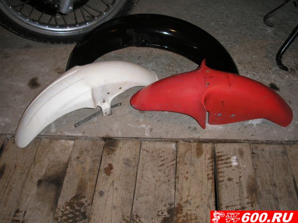

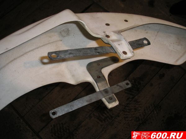

Ты поищи кого-нибудь в России, кто дружит с ебеем. Я то в Чухонии, слишком проблемно финансовые и пересыльные вопросы решать. Я бы запами мог закидать
, например у меня сейчас есть два б/ушных низких крыла на 21 дюйм. Acerbis и Utah ( этот вариант на ХТ вообще без проблем ставится). Если хочешь завтра могу сделать фотку его крепления - может подыщещь подобное. Кстати, переднее пластиковое крыло от последних Панноний отлично вписывается на 21 колесо - проверено. Оно глубокое - прекрасный донор для кастрирования по своему вкусу. Фотки завтра сделаю и выложу тут.Я не "скАчу"...!
#5 - 6 ноября 2012, вторник
Вот, сделал пару фоток. Пришлось в гараже - на улице погода просто 3,14...ц.
Белое - Utah, красное - Acerbis, чёрное - Pannonia. Красное крепится к приливам на вилке ( получил его с ХТ550). А вот для белого приливы не нужны - металлические полоски обжимают стакан как хомут, можно по высоте двигать. Такой вариант крепления мне больше нравится, приподнять его при необходимости - минутное дело. Я не "скАчу"...!
