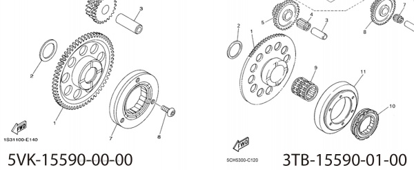

Sova, по каталогу 3TB-15590-01-00 только на мотоциклы: SRX400 SZR660 TT600 XT400E (ARTESIA) XT500 XT600 XTZ660
а у Raptor YFM700R вроде как 5VK-15590-00-00 это движок как у XT660 .... если не прав - поправь 76enduro.ru

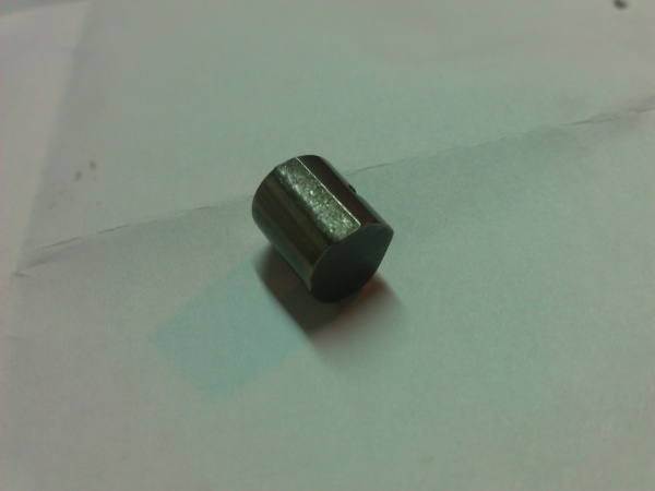

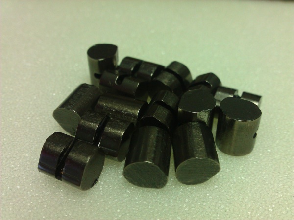

AlicFat, Доброго времени суток. А что случилось с родными?
#11 - 11 февраля 2015, среда
Износ (задиры), явно отсутствие масло в данном механизме. Пытаюсь восстановить шлифовкой и заменой этих пр.роликов.

Есть подозрения, что сухарики (ролики) такие же как у Yamaha TTR250 .... вот только негде замерить
Help!76enduro.ru
