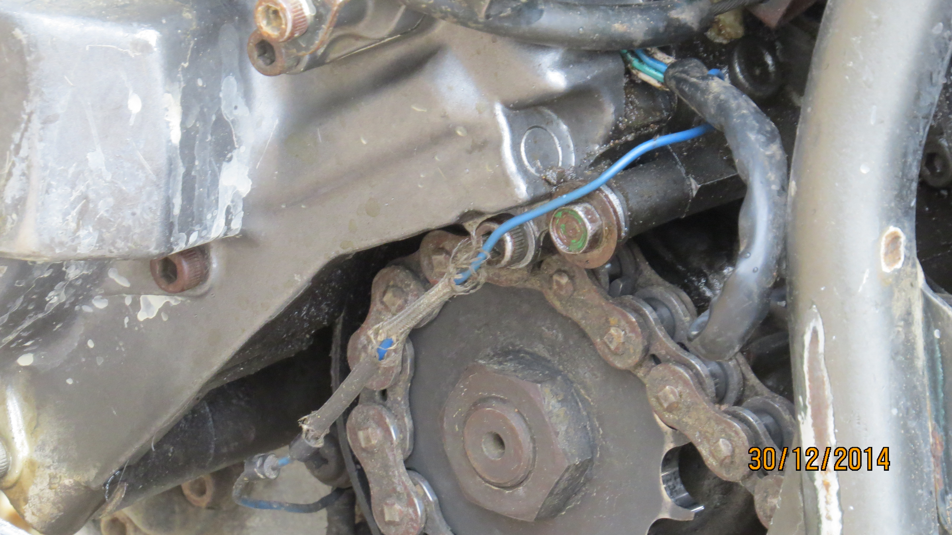

Практически привел байк в боевое состояние, осталось разобраться с маслом под стартером и вот зто: провода из под крышки у ведущей звездочки совсем не защищенные торчат и провод на нейтраль снаружи у звезды болтается. Крышки нет, покупать за цену предлагаемую магазинами не буду. С проводами из под крышки ничего придумать не могу просто ступор какой то. Уж думал жевачкой заткнуть или пеной залить. Звезду , вернее ногу можно защитить дугой металлической и на нее провод от нейтралки закрепить, а с проводами от генератора...
У кого какие идеи?

Звездочка прикручена гайкой без стопорной шайбы - так должно быть? Или на фото не видно?

Тоже показалось, что гайка без стопорной шайбы... А по жгуту - под любой близлежащий болт закрепи узкую металлическую пластину, отведи жгут в сторону от звезды и зафиксируй его, обжав этой пластиной. Желательно на неё предварительно натянуть пластиковый кембрик, чтобы жгут не тёрся. Размеры и форму пластины придумай по месту.

Да, стопорной шайбы нет. Надо снять-поглядеть. android на твой е мейл сообщения не уходят почему то.

провод должен лежать за фальшстенкой, которая отлита на крышке картера
попробуй открутить пластину (видно на фото) за звездой, и засунуть под нее провод, насколько помню у ТТР подобной скобы за звездой нет дело в том, что эта фальшстенка плотно прижимается к картеру и без откручивания крышки ты провод врятли заправиш туда, где он был. Редактировалось: 3 раза (Последний: 31 декабря 2014 в 00:14)

жгут от генератора у меня уходит к верхнему заднему креплению двигателя. попутно прижимаясь к картеру пластинкой на болту крышки генератора. а подробные картинки с укладкой жгутов и тросов есть в разделе "cable routing" мануала

lentiai: Крышки нет, lentiai: Можно ,но если есть желание потратить час времени(при наличии тисков ,молотка и ножниц),тонкий картон -развертка ,и согнуть в метал .можно защитить дугой металлической ХТ600Z ТЕНЕРЕ 1VJ
