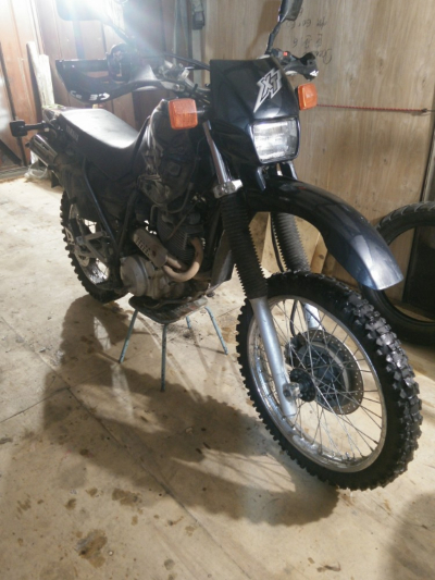

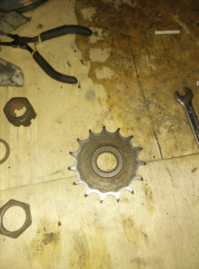

Прмветствую всех уважаемые форумчане! Наконец то сбылась мечта,приобрел сей аппарат 2000 года XT 600 E! Выбор был осознанный,не абы как,т.к нравится он во первых по своим характеристикам,ну и внешний вид конечно же! Надеюсь что он как и предыдущий мой мот ТА 400 будет служить мне верой и правдой как говорится!Добавлено спустя 13 минутСразу есть небольшой вопрос по мат части.Заказал расходнички цепь и звезды,вернее только заднюю звезду ведущей в одном месте не было,но оно и к лучшему. Сегодня решил снять,посмотреть что там на валу КПП одето, и увидел следующее:гайка крепления звезды не родная,шайбы стопорной нет,вместо нее стоит непонятно что,и под звездой одета прокладка в виде гайки и капроновой шайбы для утолщения, чтоб звезда на терла о крышку КПП. Звезда стоит JT 1557.15,ее толщина 9,5 мм. Вопрос: может просто не та звезда одета,надо ставить 577.15,она толще,тогда и прокладки хитромудрые не нужны? На фото весь набор прокладок. Извините если написал не в том месте,перенесите куда надо если что.

Да звезду надо ставить 577ю , но имей ввиду что она сядет свободно , а должна внатяг . По этому желательно садить на клей и хорошо зажать . Так же надо ставить стопорную шайбу ( фото 2 ) а то звезда будет люфтить и открутит гайку . Где её брать не спрашивай , я сам с ужасом думаю когда моя сломается где брать ! Вот звезда которую покупал я ![]() Вот как выглядит стопорная шайба ![]() Редактировалось: 1 раз (Последний: 5 февраля 2015 в 00:39)

Я так думаю надо делать из обычной листовой стали 1мм.
Если будешь заказывать - можно и мне парочку или хотя бы одну заказать ? Куплю за сколько скажешь . У нас с запчастями туго .Добавлено спустя 4 минуты Busse: я дак в магазине эту шайбу купил. у дилера. она нужна-то только когда цепь меняешь. и то не каждый раз - лепестка-то два. Когда цепь меняешь - то пользуешься замком цепи , зачем звезду то снимать !? А вот при замене звезды да , двух лепестков , до отламывания , хватает на 3-4 замены звезды . Я 2 раза уже снимал ... ![]() |

902-15232-65-00 Цена на мегазипе 185 руб. Ну плюс доставка рублей 800, если заказать еще что-нибудь мелкое и нужное, то доставка не измениться и станет менее дорого. Я стараюсь всегда держать такую шайбу и гайку в запасе, штука нужная. Хотя я один раз потерял гайку на ведущей звезде (как раз из-за такого колхоза с шайбой) и проехал 1000 км до дома, ничего не случилось страшного. Но очково было, нарушился кайф от путешествия. cdgall: Почта то у вас работает? У нас с запчастями туго . http://www.megazip.ru/zapchasti-dlya-motocyklov/yamaha/xt600-4274/xt600-25988/3tb7-758270#g12977976/transmissiyaДобавлено спустя 5 минутed750, у тебя гайка неродная, поэтому и наподкладывали под нее. Родная гайка хитрая у нас, с проточкой-упором. Гайка Yamaha 90179-18552-00 Цена ей 600 руб. Временно ее можно заменить гайкой от трапеции дворников ВАЗ 2108, что похоже тебе и досталось. Гайку надо купить, вместе с шайбой, ссылку я выше дал. Редактировалось: 1 раз (Последний: 5 февраля 2015 в 14:41)
