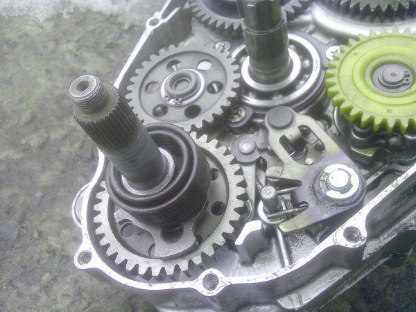

продам полный набор железячек и шестерёнок для установки кикстартера на хт тт в дополнее к стартеру ....так сказать для форс мажорных ситуаций когда аккум сел ....и сил(и возможности) с толкача завести нет!!! вопросы в личку....

Добавлено спустя 3 минутынабор полный с кочергой,,,,с рычажком который на гбц....вообщем поставил и качай ноги!!!

ден777, насколько я понимаю, эти детали у 3ТВ и 3UW идентичны. Соответствие можно по кодам на Мегазипе посмотреть. Стартера в комплекте нет, только то , что на фото ( крышки, шестерни, подшипники, втулки, ротор генератора). Ты темку открой свою. чтобы в этой не мешать. Наверняка у кого-нибудь ещё такие железяки прорежутся или идей накидают. Главное тему правильно назови.
