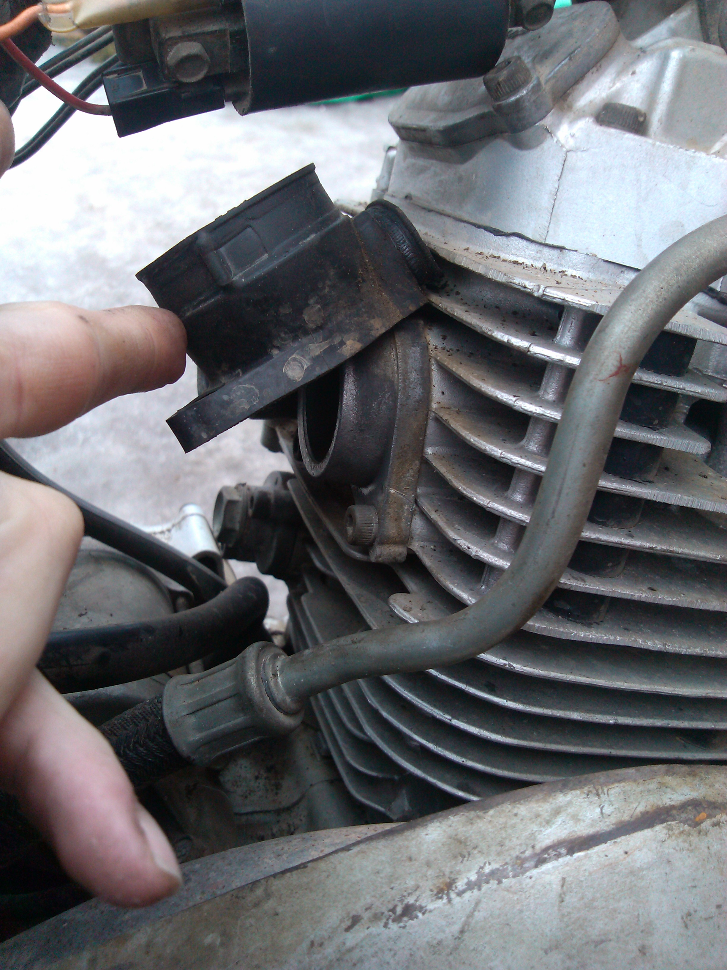

Всем добрый день!Решил почистить карбюратор. Когда его снимал обнаружил вот такую ерунду!!смертельно ли это??и как с этим быть??может кто сталкивался??
И еще хотел узнать кто как снимает карбюратор?

мотору смертельно, сосет грязь. Можно попробовать заклеить и затянуть хомутом, но лучше заказать оригинал. На твой век хватит
FZX
FZX
ivanemelin:
и перегревается от бедной смеси (подсос воздуха), медленная и незаметная смерть мотора.
ну и поиск по форуму перед созданием новой темы http://xt600.ru/forum/thread103-1.html

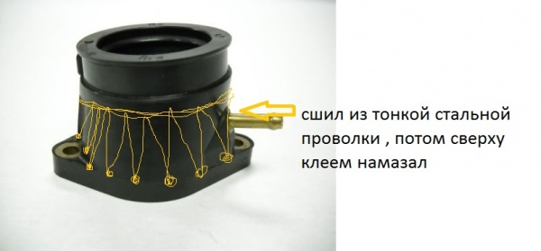

любители SRX придумали так
chingiz
1505 дней назад

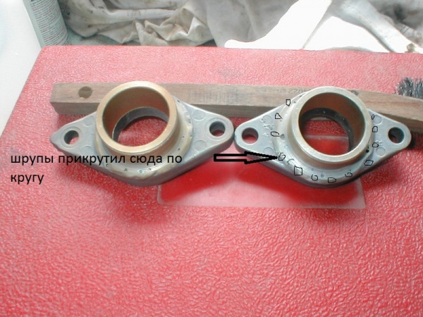

я сверху наростил клеем которым ветровое стекло авто клеят , до клея я сшил сетку каторя с одной стороны крепится тонитким шрупам которые вкручены к алюминевой части .Добавлено спустя 14 минут
Добавлено спустя 16 минутуже второй год , еще не собирается отклеятся . и к тому де внутренняя геометрия осталась неизменной joke
