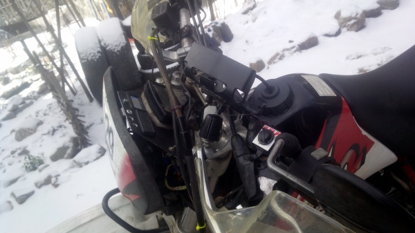

Всем привет!

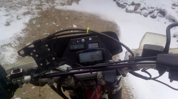

Внедрил самодельную приборку с Вапором на родную морду мотика.

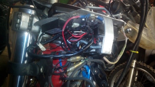

Вся хитрость в том, что родной спидометр является связующим элементом всей конструкции морды, пришлось сделать хитрозагнутый кронштейн.
Самодельная приборка на TT600R
колхозный вариант

А спидометр каким образом на вапоре подключяется?
#8 - 15 октября 2016, суббота
Датчик спидометра крепится на стакане вилки, на тормозном диске - или магнит, или магнитный болт ( в комплекте). Велосипедная схема. Несомненный плюс - то, что размер колеса можно программировать, т.е. при установке колеса другой размерности спидометр врать не будет.
