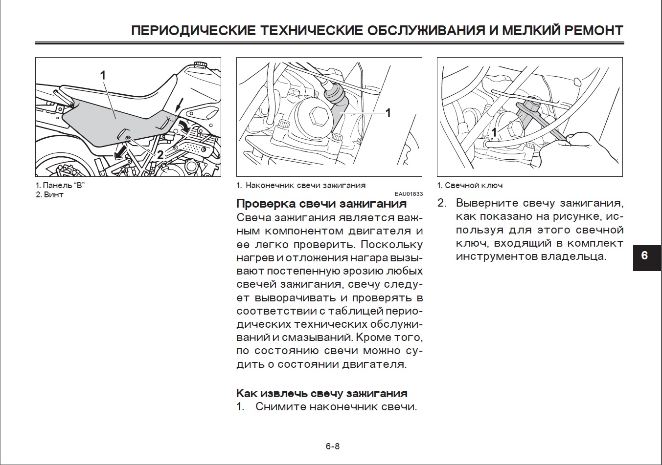

const: Странная причина, залило свечу)) Решается за 5 минут. А цена хорошая Вот я тоже думал поменяю за 5 минут, а в итоге сломал болт крепления бака. Там на свечке сидит резиновая гофра, которая не дает выкрутить свечу, пока ее не снимешь. Руками не подлезть, может пинцетом каким может, хз=( Запарил меня этот мот неимоверно, больше нет желания ковыряться в нем. Редактировалось: 1 раз (Последний: 22 октября 2015 в 13:22)

mdhr: const: Странная причина, залило свечу)) Решается за 5 минут. А цена хорошая Вот я тоже думал поменяю за 5 минут, а в итоге сломал болт крепления бака. Там на свечке сидит резиновая гофра, которая не дает выкрутить свечу, пока ее не снимешь. Руками не подлезть, может пинцетом каким может, хз=( Запарил меня этот мот неимоверно, больше нет желания ковыряться в нем. Так просто закрой подсос, выкрути газ на полную и крутани стартёр. Цилиндр продуется если такие проблемы со снятием свечи Прикрепленные файлы:
#50 - 22 октября 2015, четверг
1948 дней назад
Ого...
Свечу то да, продуть с открытым газом надо. Или просто через пол часа повторить заводку, она и сама высохнет. TT600R, Санкт-Петербург
