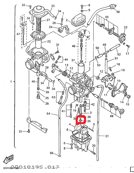

сломал жиклер(начал закручивать и перетянул)купил от ижа,маркировка 280 он подходит но отверстие чуть меньше чем у ямаховского,вот думаю разсверлить жиклер от ижа сверлом 1.5?!кстати на ижевском едет но беднит(вообще не тянет)как думаете возможно сверлом сделать это?!
