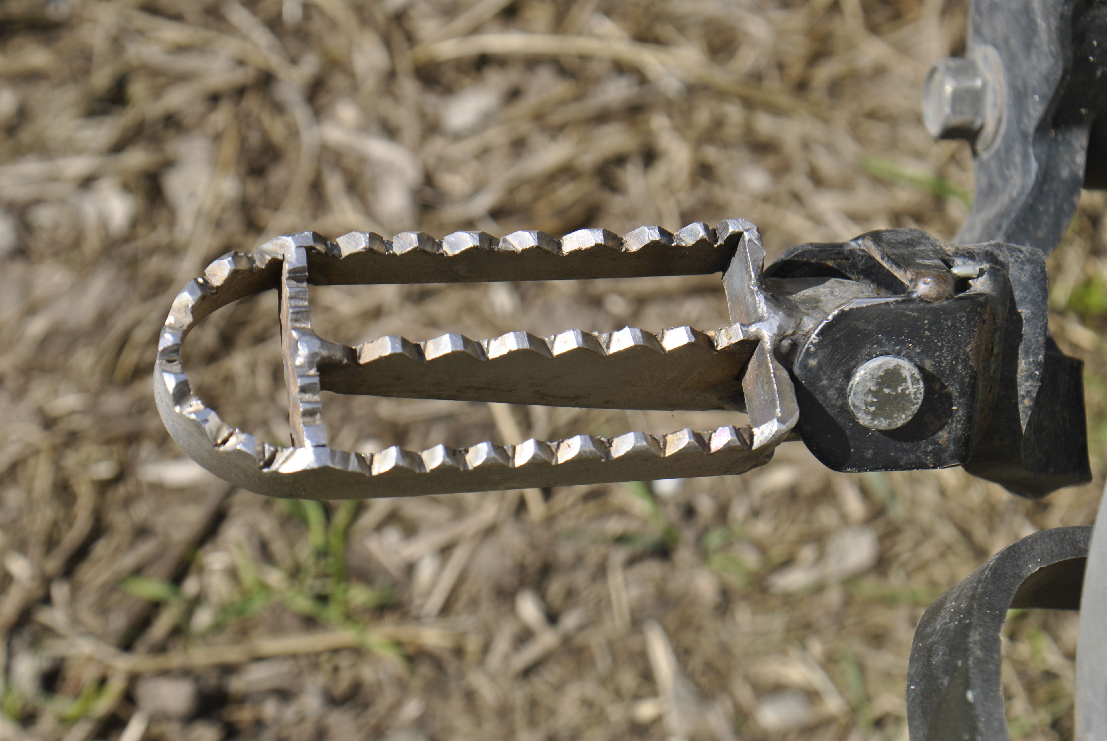

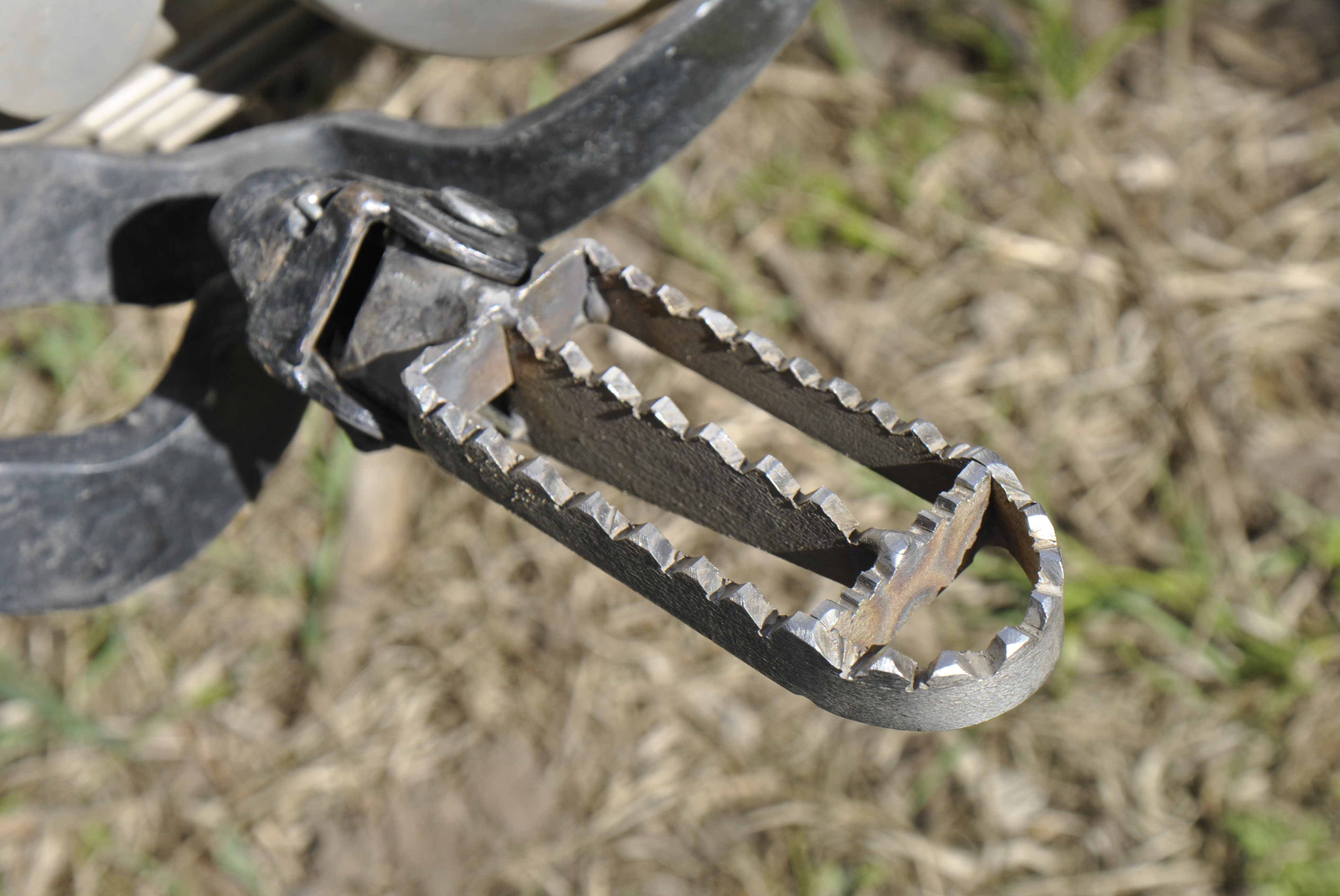

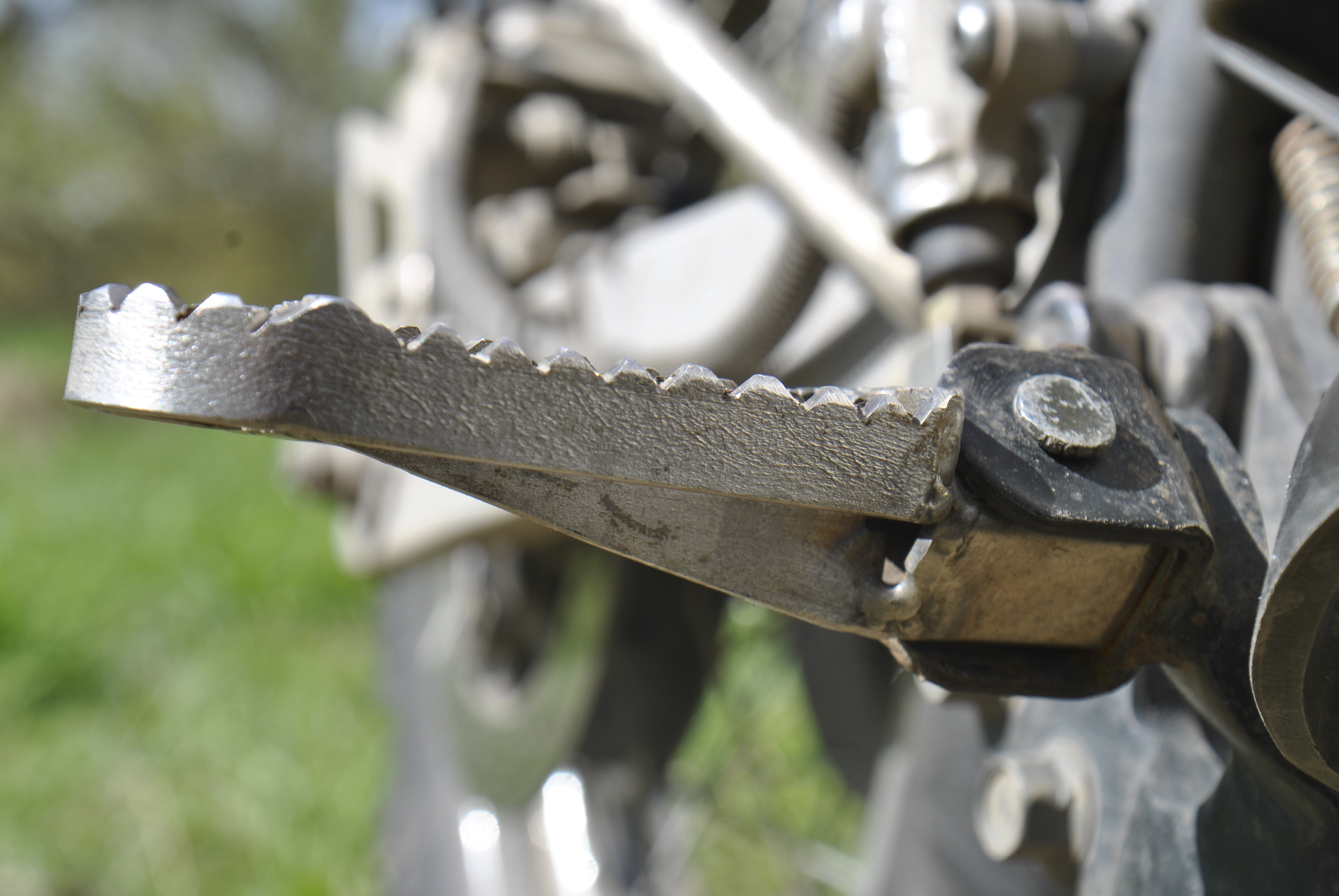

Так и не купив фирменные зубастые подножки по причине дорого-долго, собрался и сварил себе сам. Материал - нержа 3мм сама подножка и шарнир профтруба 20х20х1,5мм с усилением трх сторон накладкой 1,5мм. Размер подножки на 3см больше по длинной стороне, но я делал под себя (45р) В итоге вес одной подножки сохранился как и у оригинала - 150гр. Палец с пружиной остались штатные. Функция откидывания сохранилась. Езда в стойке по сравнению со штатными резинками - земля и небо. Готов делать на заказ по 1500р за пару
