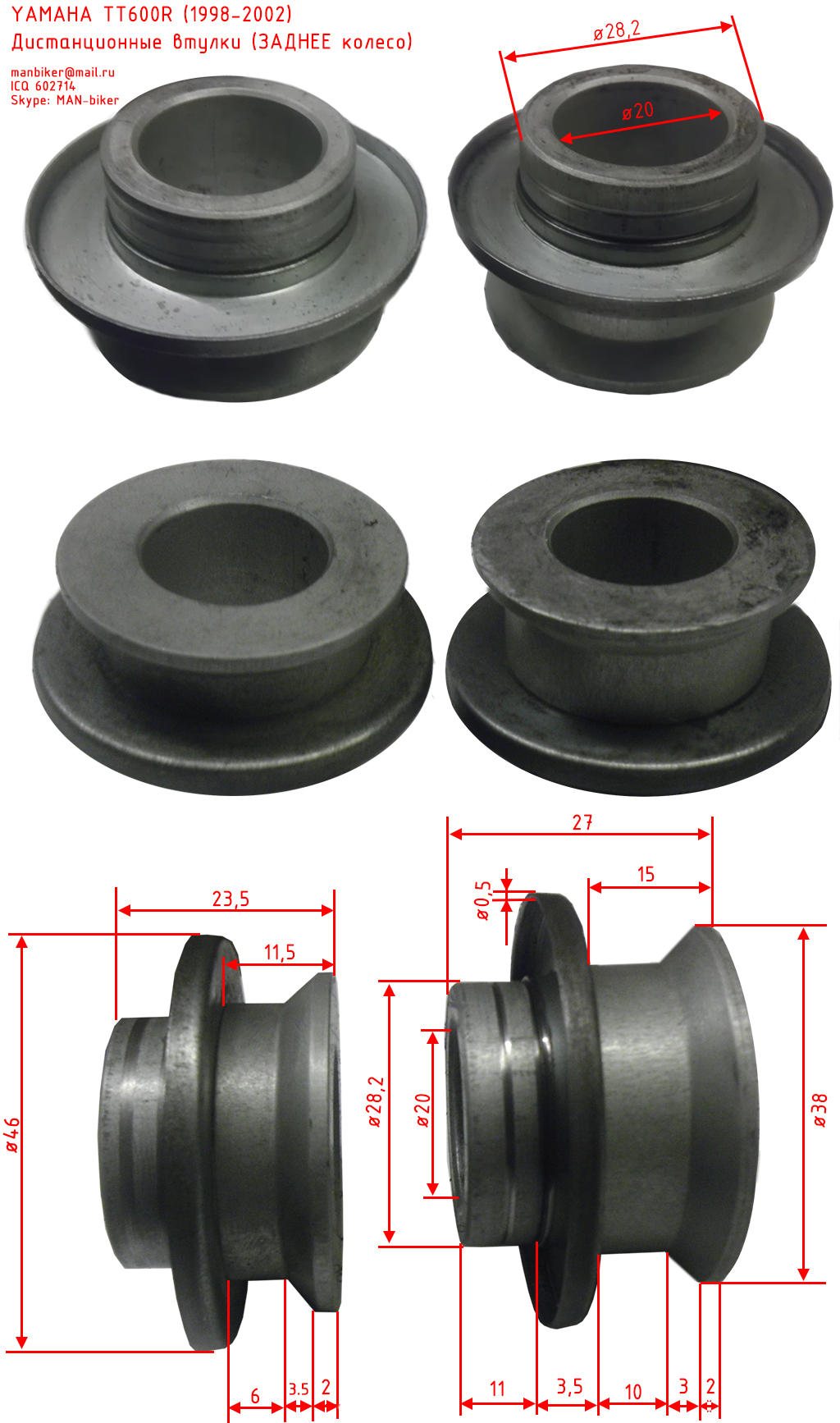

Всем доброго времени суток, неспешно восстанавливаю TT600R, который достался в полуразобранном виде. Столкнулся с некомплектом, а точнее не хватает дистанционных втулок переднего и заднего колес (со стороны звезды). Может есть тут, кто сможет накидать эскизы от руки с размерами? Заранее большое спасибо

Zol: TT600R... ...не хватает дистанционных втулок переднего и заднего колес (со стороны звезды). Может есть тут, кто сможет накидать эскизы от руки с размерами? Не совсем от руки и, возможно, где-то в "десятках" не совсем точно, но принципиально важные и габаритные размеры постарался промерить точно. Хотя, к таким относятся, разве что, размер под ось и сальники. Дистанционные втулки ЗАДНЕГО колеса на YAMAHA TT600R (1998-2002)Та, что длиннее, располагается со стороны звезды, та что короче - со стороны тормоза, впрочем, перепутать их не получится, т.к. в этом случае, при втыкании оси ее будет закусывать в районе тормозного суппорта из-за перекоса (пробовал сегодня лично такое сделать - не вышло).Прикрепленные файлы:

Картинка прям от души) Огромное спасибо

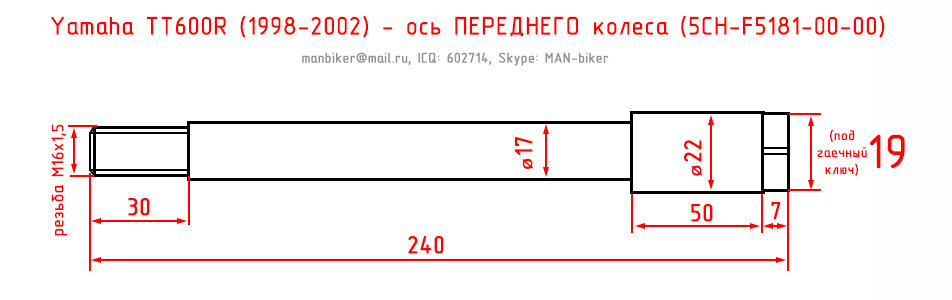

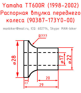

Дистанционная втулка ПЕРЕДНЕГО колеса на YAMAHA TT600R (1998-2002)плюс бонусом заодно измерил ПЕРЕДНЮЮ ОСЬ (ОРИГАНАЛЬНЫЕ ОСИ - ПОЛЫЕ, диаметр стенок, извиняйте, не померил, может как-то позже дополню, но это не столь важно).Прикрепленные файлы:

MAN-biker, спасибо, очень выручил

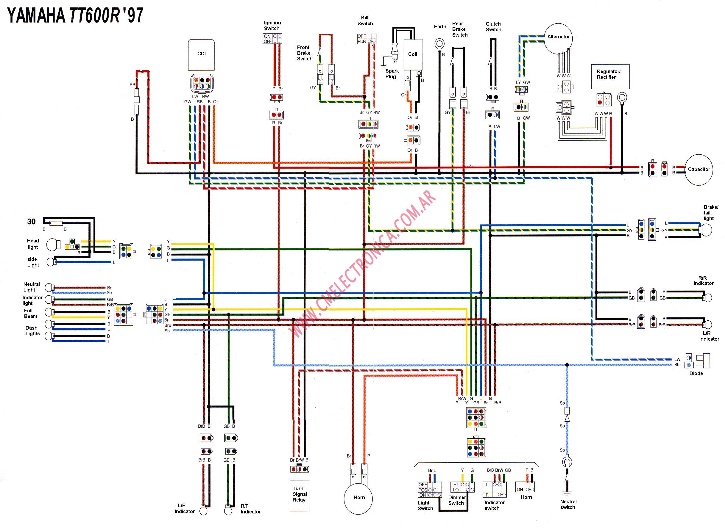

Столкнулся с очередной проблемой. Пропала искра, времяпровождение в компании мотоцикла и мультиметра показали следующую картину: На блок CDI исправно приходят положенные 12-14В, с блока на бабину зажигания не приходит ничего, также попытки съема напряжения с датчика зажигания ничего не дали. В чем могут быть проблемы? Может кто сталкивался с подобными неприятностями? Искра ранее была, пропала после заливки масла... Уже не знаю на что думать) Схему прилагаю. Заранее спасибо)
#15 - 6 августа 2015, четверг
Zol, начни с простого, пойми алгоритм и проверь блокировку (мотор глохнет от: стопдвигатель, боковая подножка, короткое замыкание).
