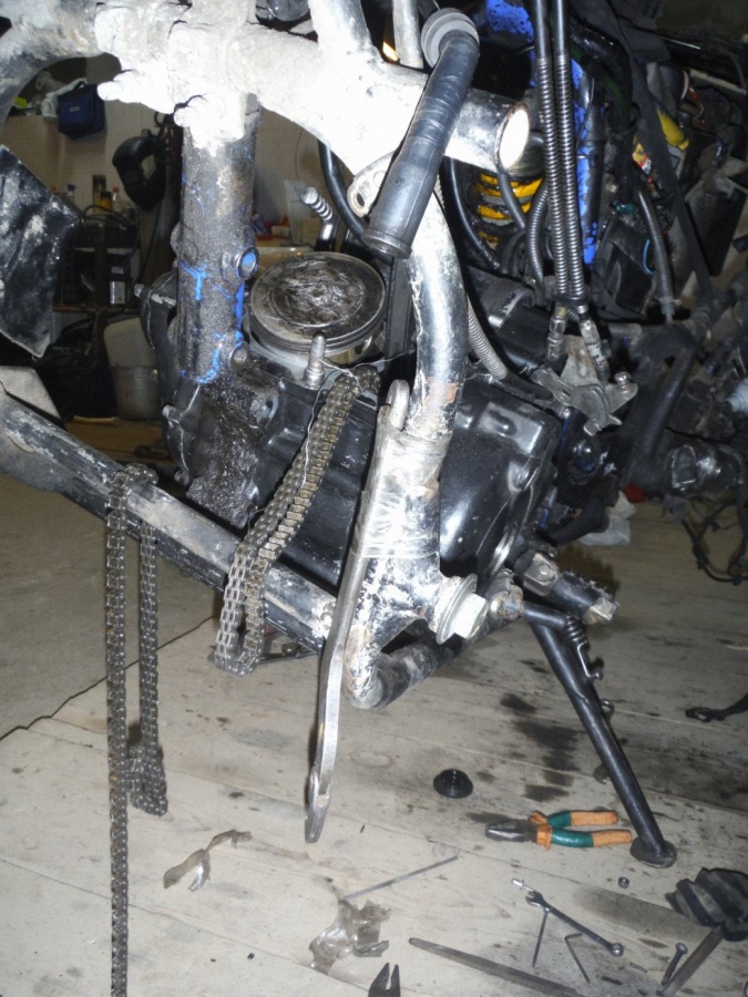

вот недавно в Троицке у Гены(Джин Геныч) - в гараже, сменил цепь ГРМ. Пины старой цепи чуть подточил надфилем - выпрессовал.. - Распрессовал новую цепь, и соединил старую с новой - протянул старую цепку через картер и вытянул новую( проворачиваем коленвал ключом головкой и вытягиваем). - Потом отсоединил старую цепь, - соединил новую цепку. - И расклепал. - (повесил над цилиндром гирьку 8кг на верёвке - и на этой наковаленке небольшим молоточком аккуратно заклепал цепь. Нафига снимать ротор генератора для смены цепи (обычная цепь ГРМ без замка)Lenny: Не на торец К.В. а через втулку, можно взять вместо втулки поршневой палец и отпилить в нужный размер + использовать опорный подшипник, который будет распределять усилие тем самым будет возможность и крутить центральный болт и коленвал не будет сильно стремится крутится вслед за центральным болтом. и чувак сказал там что он грибок сделал))) android: я аккуратно заклепал цепку - чтоб не зажимало. И даже если-б с замком была, - чуть-чуть расклепал бы пины (на всякий случай) zst Может и просто с натягом садится - куда он оттуда денется. Редактировалось: 2 раза (Последний: 8 декабря 2017 в 19:12)

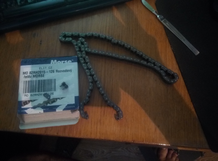

#23 - 20 июля 2018, пятница

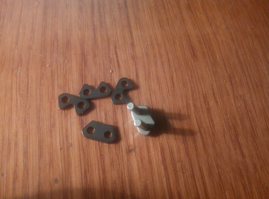

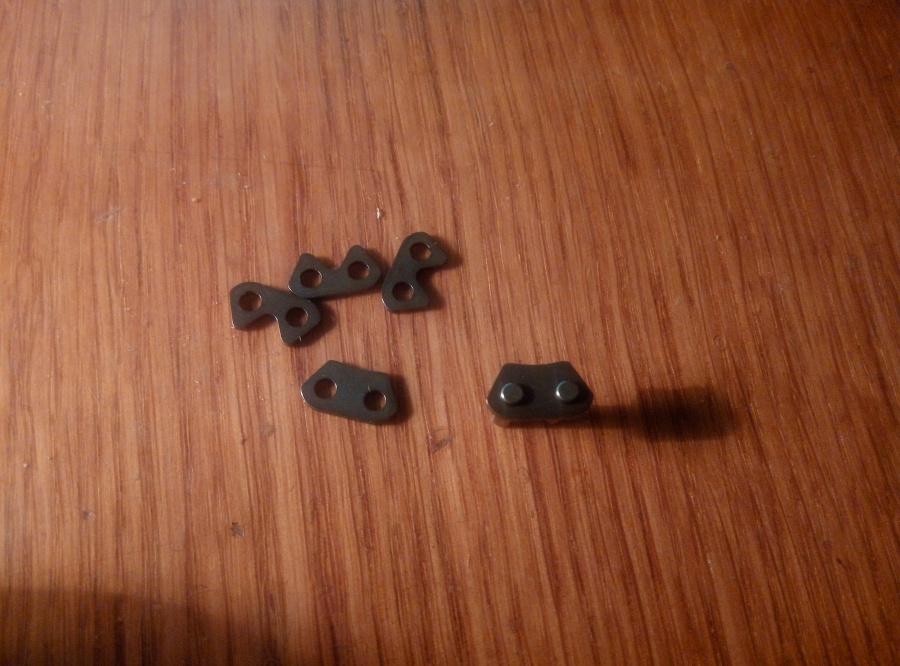

Kosty@n, сфоткай замок крупным планом

Kosty@n, как с мото цепью не прокатит, нужен какойто спец клепальник типа обжимка

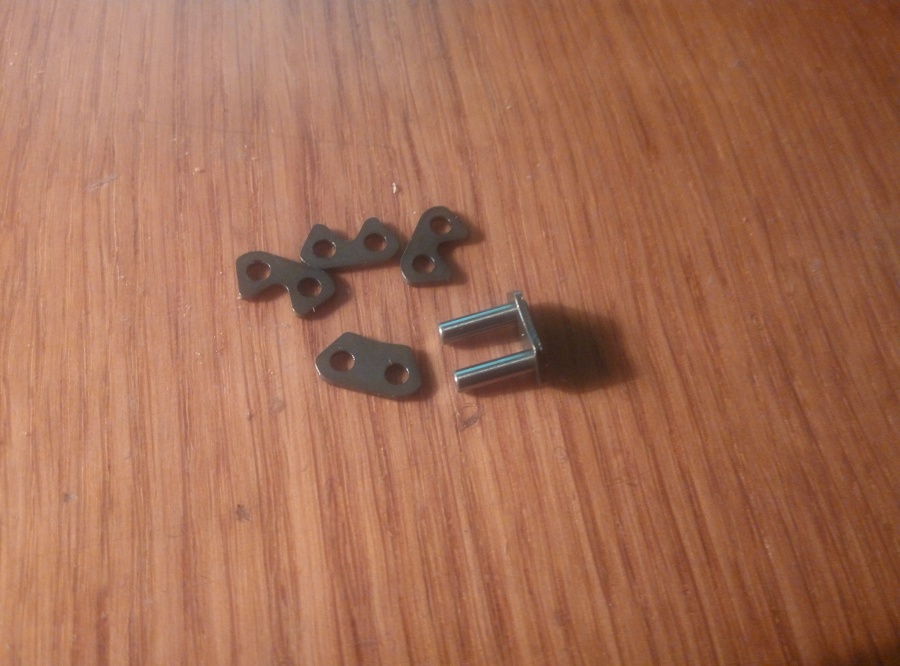

Есть идея:
Сделать 2 направляющие для маленьких тисков. Одна чтобы упиралась в штыри,а другая с отверстиями под них. Зажимать, периодически проверяя. |
#27 - 23 июля 2018, понедельник
Kosty@n, тиски не пойдут как по мне,по ним нельзя нормально ударить. Мото цепь клепаем старым совецким развольцовщиком трубок,там конус на конце,тянеш молотком бьеш,еще тенеш итд. Как вариант на развольцовщике срезать конус сделав болт плоским,и засверлить с обоих сторон небольшие отверстия под пин цепи.
#28 - 25 июля 2018, среда
Сообщений: 93
Конотоп
2431 день назад
Zeiss: Kosty@n, тиски не пойдут как по мне,по ним нельзя нормально ударить. Мото цепь клепаем старым совецким развольцовщиком трубок,там конус на конце,тянеш молотком бьеш,еще тенеш итд. Как вариант на развольцовщике срезать конус сделав болт плоским,и засверлить с обоих сторон небольшие отверстия под пин цепи. Этот замок, на сколько я понимаю, просто прессуется. Главное не пережать. |
