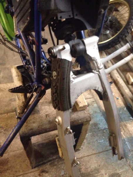

Готовлю свой мот к сезону. Вот тоже выявилась проблемка со слайдером и ловушкой. Слайдер починил следующим образом. оставшуюся часть (не стал дожидаться пока сотрется весь) выровнял рашпилем и наклеил толстую плотную резину (1 см). Думаю не должно оторваться. ))))) сотрется новый слой наклею. Главное сам слайдер есть...
С ловушкой посерьезнее задача... все пока в процессе.

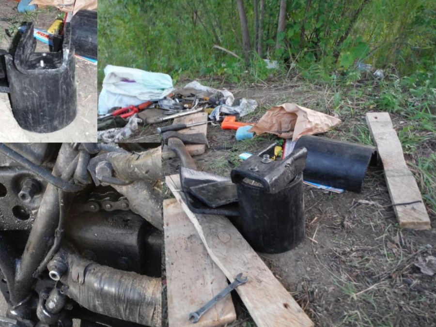

понравился слайдер из шины мотика, - я так хотел сделать из шланга армированного, по углу маятника немного подрезанного ножём, но решил с полипропиленовой трубы.

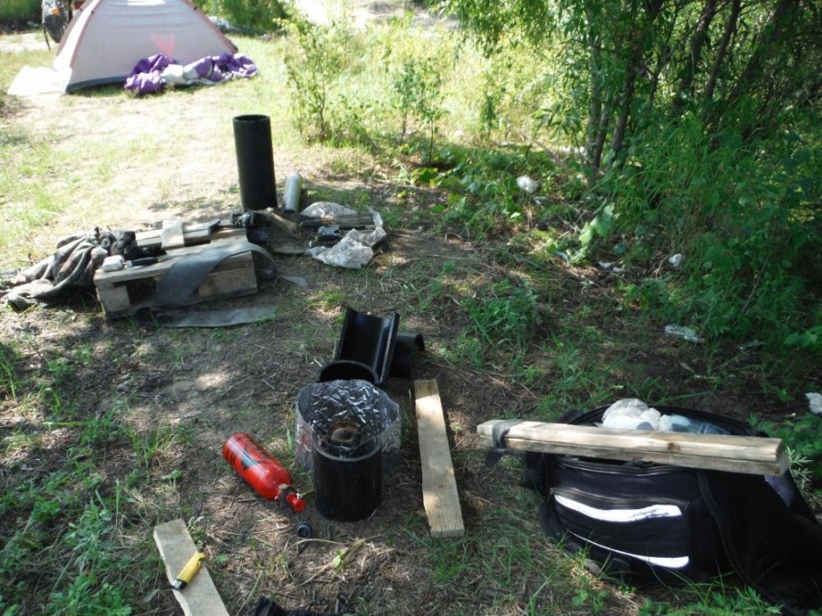

Слайдеры делал на стоянке около озера, совмещая приятное с полезным. - материал полипропиленивая труба с толщиной стенки 9мм.
По дороге нашёл поддон. - Трубу разрезал ножёвкой, мелкозубная по дереву, хорошо пилит полипропилен. Пилю на две части - часть грею на костре, размягчённую придавливаю двумя досками стянутыми резиновым жгутом от камеры с шиномонтажки. - Становлюсь на доски - и потом бросаю в воду. -
Остывает и вот ровная пластиковая плата. - Прижимаю двумя досками в размер маятника - стягиваю жгутом - грею одну сторону, и потом прижимаю дощечкой изатягиваю жгутом - и в воду... - Потом процедуру повторяю с другой стороной... - После водной процедуры имею профиль, который обрабатываю ножёвкой в размер мне нужный. Размечаю где отверстия для болтиков, и прожигаю накалённым гвоздём. - Немного обрабатываю ножём, и прикручиваю к маятнику. - Сколько там тысяч пройдёт слайдер в 9мм толщиной я не парюсь. - Красота ни мне ни Эндуре не важна.
Ловушку тоже так элементарно сделать, но тут один нюанс есть, полипропилен не нужно очень сильно перегревать, и для ловушки сделать такой прижимной деревянный кондуктор, зажимаемый или струбциной или в тисках.

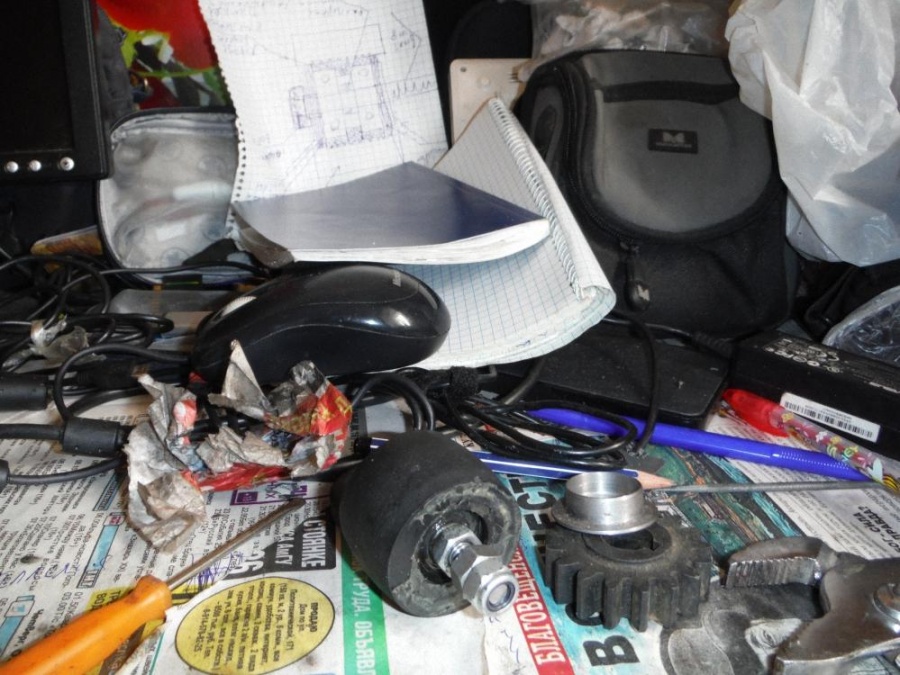

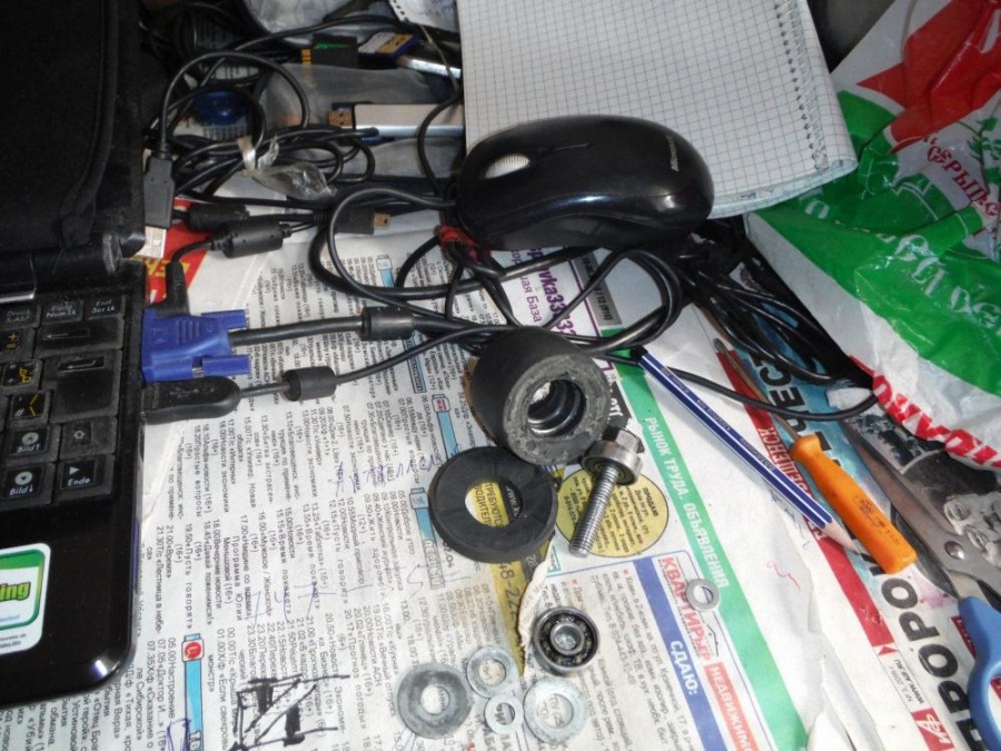

для ролика корпус сам точил - это элементарно - корпус на 2 подшипника 22мм - внешний Д=25 с резьбой шаг1 (чтоб не слазила резина, пластик)
- ролик с резины, под ноги мне попалась какая-то подушка резиновая - с отверстием 22мм - в тисках задавил корпус подшипника. пыльники шайбы -чтоб надолго хватило. - работает отлично.
Вообще, ролики можно от скейтбордов, можно укоротить - а можно и нет - сносится одна сторона ролика, переверни на другую)))
Нижний надо протачивать в размер меньший. - Или два колёсика от роликовых коньков на один болт.

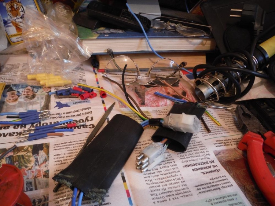

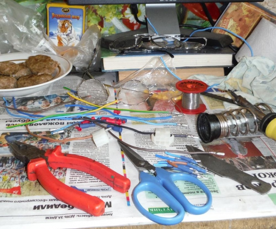

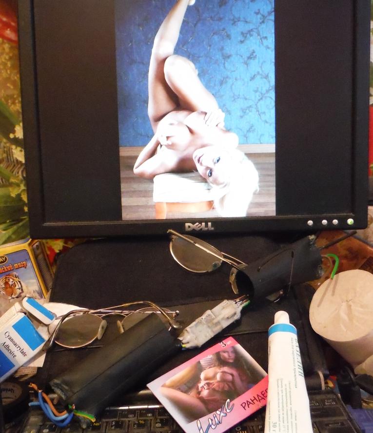

Это была фишка 6ти-контактная от замка зажигания - были замкнуты и перегорели две клеммы, и пластиковые фишки спаялись. - Фишки папу-маму дал мне Евгений, у которого я останавливался, у него сервис по Газелям был.
В общем, всё я перепаял, всё отлично работало. Но эстетическое чувство грызло мне сердце, и сердцу было больно, оттого что фишка газелевская большая - и выглядит не по фэншую. - И я купил в Благовещенске в электро-товарах корпус фишки с контактами, - провода - и паяльником спаял всё.- И потом посмотрел - и подумалось мне, что тут ток большой на замке зажигания, - и клеммы хлипкие.. - и купил другие, не плоские а цилиндрические.. - И всё перепаял и фишку переделал, и смазал все контакты вазелином (ибо негигроскопичен он - а циатим не нашёл, или технический вазелин) - и соединил фишки - и на провода ещё куски от камеры велосипедной как защиту от воды - и на фишку при соединении купил пачку презервативов, чтоб при соединении обмотать и было полностью герметично. Ибо выход с фишки проводов - я закрываю набивая туда герметик - который жестко фиксирует провода.
И всё перепаяно на мотике, места скруток пропаяны и термоусадочной трубкой на два слоя термоусажены - и готовы к тысячам км пробега.
