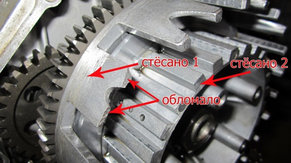

+ при визуальном осмотре было обнаружено вот такие вот неприятные вещи. =( Корзина под замену, как думаете? или все-таки ничего страшного и можно катать и так? )

Я бы поменял.

Корзина неисправна и требует замены. Но немного покататься теоретически можно будет, т.к. нагрузка ляжет на уцелевшие части корзины. То что стесано - ничего страшного. Это нерабочая часть корзины. |
