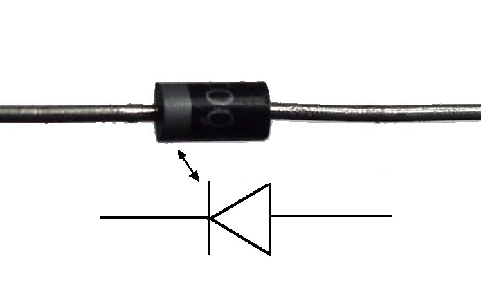

dmitri4: Тоже столкнулся с такой бедой когда поставил диодные поворотники. Долго экспериментировал с нагрузочными сопротивлениями. Оказалось дело не в релюшке, а в приборке. Дело в том, что лампочка индикации поворотников в приборке подключена к плюсам левого и правого поворотов, то есть при включении одного из поворотников с него приходит плюс на эту лампочку, а массу она берет через другую сторону поворотов. С диодами эта фишка не прокатывает.включаю любой поворот все поворотники моргают как аварийка Короче, чтобы победить эту тему нужно переподключить лампу индикации по схеме: ![]() Массу можно взять с минуса индикатора дальнего света. Подключение плюсов осуществляется через обычные диоды, подойдут любые. Можно купить в магазине (стоят копейки)или выпаять из старого БП от компа или автомагнитолы и прочей аппаратуры. Выглядит этот диод так: Так же благодаря этой схеме можно заменить лампочку в приборке на светодиодную. |

Спасибо за инфо.

а я проще сделал: я лампочку индикации посадил на диодный мостик, махонький такой
заодно и лампочки приборки на светодиодные поменял, теперь стало видно днем, что на приборке светится TT600R DJ01/5CH '99

AllLex, так это те же яйца, только в профиль) просто тут полумост
