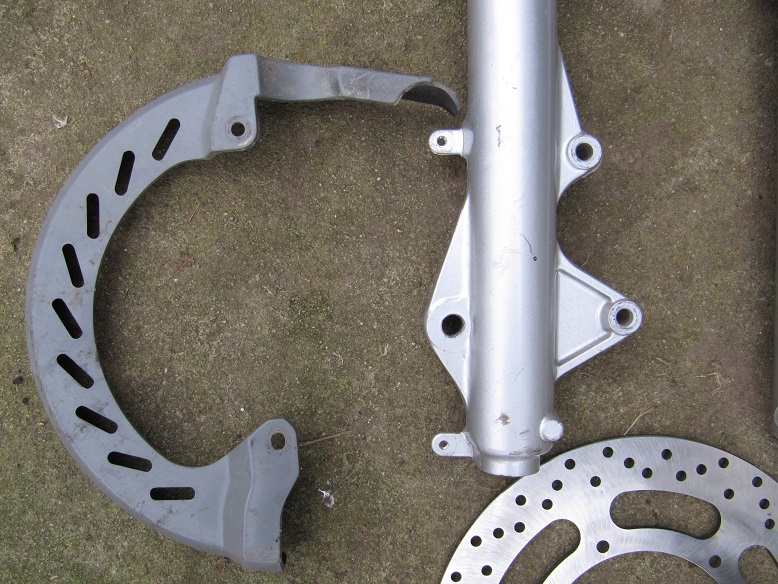

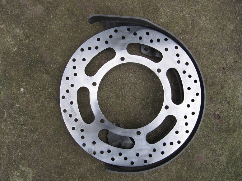

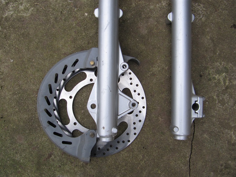

Учтите, что защита от ХТ до 1994 года выпуска рассчитана на меньший тормозной диск ( 267 мм ), чем у вас. Так что если и корячиться, то с защитой от XTZ660 ( 1991-94 г.в.) c диском 282 мм - ваш размерчик. А закрепить её можно достаточно просто - всего-то пара полосок металла под болты крепления суппорта. Размер подогнать и подогнуть их прямо по месту. Есть у меня от неё и вилка, и защита, и диск. Могу фотку для наглядности сделать если нужно.

Nick: Извини за задержку, увидел сообщение только когда спам вымели.нужно фото Не думаю, что изготовить накладные крепления по месту будет большой проблемой. Редактировалось: 1 раз (Последний: 29 ноября 2015 в 12:49)
