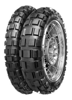

Denis: для меня идеальный вариант CONTINENTAL TKC 80 Twinduro ... все размеры есть. Но из за евро она теперь золотая ...нравится METZELER KAROO 3 140 возможно будет задевать маятник, и как то все будет близко и тесно. Редактировалось: 1 раз (Последний: 5 февраля 2016 в 19:38)
