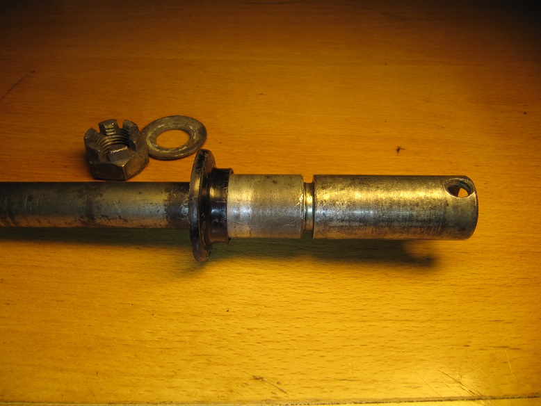

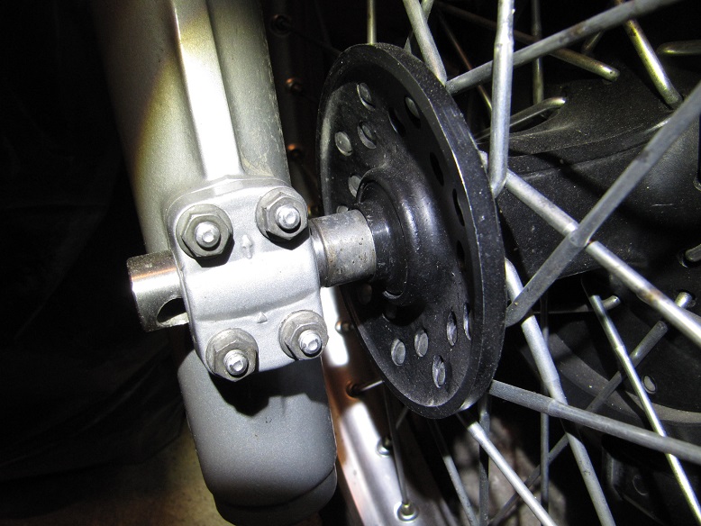

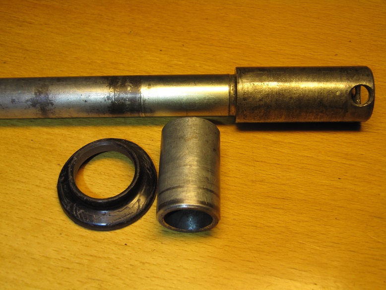

Ну, если чем-то поможет, то вот...
Гайки крутить желания нет, нашёл в гараже подобный узел от ХТ550 ( с "верёвочным" тормозом). Встаёт как родной в переднюю ступицу от ХТ600Е, которая лет на пятнадцать моложе. На всякий случай размеры втулки: D - 20, d - 15, L - 32,5. Пыльник пластмассовый можно по месту подобрать или изготовить. Я не "скАчу"...!
