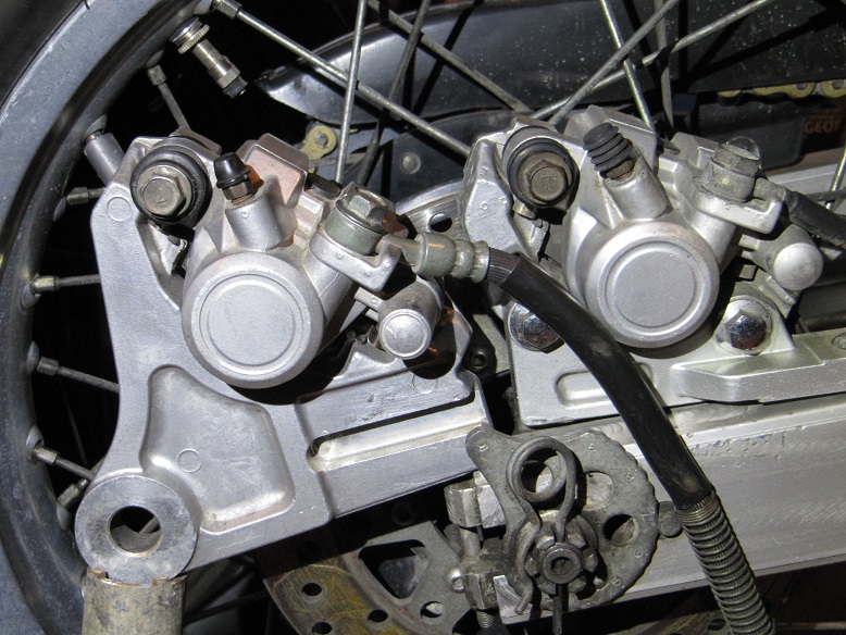

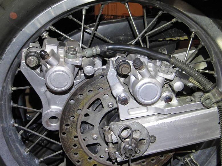

Сделал пару снимков. Вроде всё понятно. Суппорта взаимозаменяемы, отличаются только крепления.

android, а что за маятник на фотке?

Да я давно стоковый сменил на алюминиевый от старых ХТ. Он чуток короче и уже по посадке в раму. Если интерес есть, могу фото сделать и размеры снять ( у меня есть такой же в запасниках).

Эти проблемы не пугаю, короче мне даже плюс, с родной прогрессией стыковал его? Очень интересно!

С родной прогрессией всё сложилось. Просто поставил свои родные косточки и забубырил втулки дистанционные между маятником и рамой. Надо покопаться в ящиках, найду и фоток накидаю. Кстати, разница в весе маятников довольно ощутимая, если мне память не изменяет. Думаю, это лучше не в "Объявлениях" делать...
