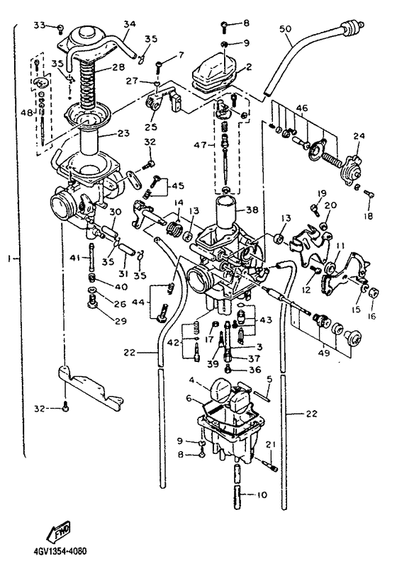

нужен клапан в карб Pipe 3TD-14197-00-00

Очень нужен клапан в карб Pipe 3TD-14197-00-00 (под номером 50)

50 - это не клапан, это трубка с воздушным фильтром на конце. Можно сколхозить из подручных материалов.

Если это просто трубка с фильтром, то фильтр должен оказывать какое-то определенное сопротивление, иначе не откроется вторая камера.

Мишан, не заморачивайся. Фильтр там стоит, чтобы говна в полость мембраны не летели. В нём просто мелкая сетка, есть и тюнинговые фильтра - у них очистка более тонкая. А вешать туда можешь хоть автошный топливный - на работу не повлияет.

распиливал свой фильтр, там стоит паролон, зажатый с двух сторон металической сеткой
можеш заменить его погружным фильтром бензопил TT600R DJ01/5CH '99

Блин,никогда не разбирал этот фильтрик и думал что это типа расширительного бачка для отсечки ненужной влаги.Если это фильтр то при засорении его карбулятор имеет право не правильно работать.Вот.
Ну посетила такая мысля.На SRXах кикстартерных такой трубки с фильтриком вообще нет. |

на srx этот канал сделан в верхней части диффузора ( в виде двойной стенки) в сторону воздухана ...так что тоже самое есть только в другом виде
