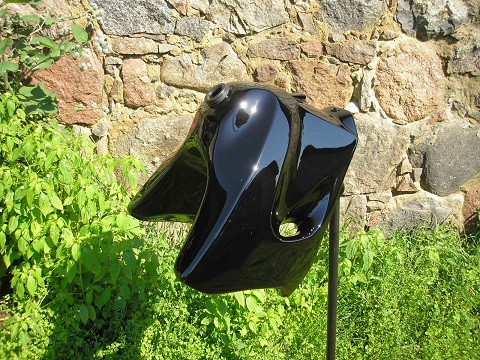

Я вот уже отказался от идеи сделать свой мот более-менее щадящим посторонний взгляд  Хватило эпопеи с баком. Купил на ебее жёстко юзаный исцарапаный Acerbis и решил привести его в порядок. Сначала вывел царапины и отдал "спецу-маляру", покрасил он недорого, но "по пыли", так что я сам потом перекрашивал краской двухкомпонентной. После моей перекраски бак блестел как у мартовского кота яйца. Через некоторое время покрытие местами поднялось, пузырями пошло при нагреве на солнце. При холоде разглаживалось. Погрешил на несовместимость красок, полностью ободрал бак, покрыл спец-грунтом для пластика ( таскал бак в лакокрасочный магазин, там грунт подобрали и краску двухкомпонентную). На моте смотрелся неплохо. Через некоторое время - те же яйца, только в профиль! В итоге плюнул и ободрал до матового состояния. Так теперь и езжу. Только потом в инете (вроде на официальном сайте ) прочитал, что эти баки не подлежат покраске. Но надписи-то заводские на них держатся! Сбило с толку то, что на многих европейцах ( априлиях, триумфах, хускварнах и прочих ктмах ) с завода стоит крашеный Acerbis. Но там пластик другой, мутно-белый. А на моём баке со временем даже наклейки поднимает. Может у нас на заправках ядрёную вонючку бодяжат ... не знаю. В общем, плюнул я на его внешний вид.
