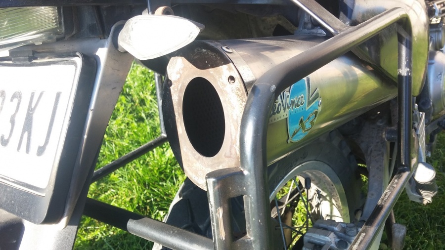

На мотике моём ТТ600R глушитель Leovince X3, у него в комплекте идут флейты, или DB killerы, разного размера, длины, сечения...подскажите, если ставить короткую, нужно ли будет регулировать карб..или нет..а то порылся в инете, и мнения различные...

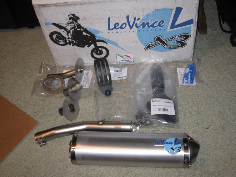

Я поставил такой - http://xt600.ru/forum/thread404-1.html#7038 Давно это было, насколько помню, только иглу в первом карбе поднимал, жиклёры оставил в стоке. Ну и винтом качества пришлось поиграть. Где-то на форуме писал подробно об этом, пока помнил
До сих пор про карб не вспоминаю, всё пучком. Когда флейты менял, перенастроек не требовалось. Они на самом выходе стоят, а глушак не прямоточный, внутри есть какие-то камеры. Обычно езжу с самой длинной, чтобы при поездках в город меньше внимания привлекать.П.С. У моего глушака крепление не хомут, а алюминиевая отливка. Шильдик алюминиевый на заклёпках. Лежит в загашнике ещё один новый титановый LX3 тоже с карбоновым хомутом и наклейкой. Ждёт своего часа - или на проект какой поставлю, или продам. Я не "скАчу"...!

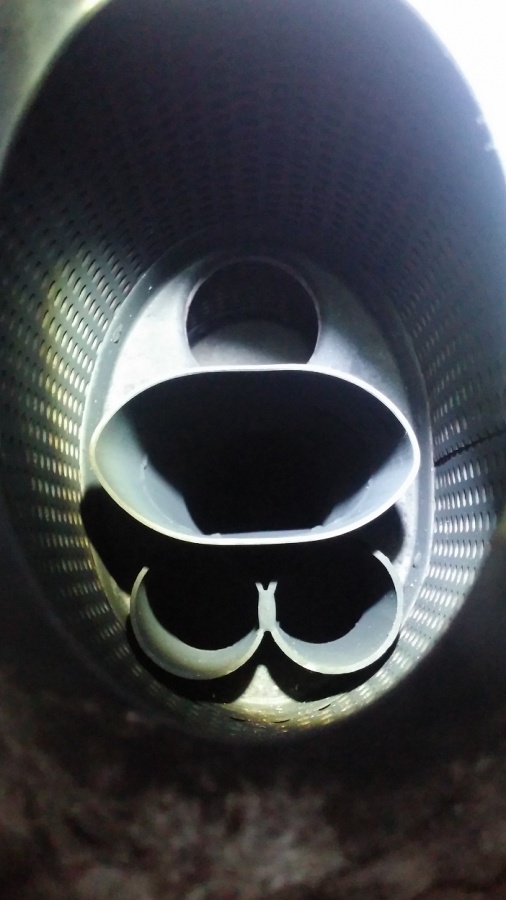

у меня по моему шильдик тоже на заклёпках, и глушитель такой уже установлен на мотик, и прежний хозяин говорит, что и ему такой из за границы достался... вопрос в замене флейт...значит можно просто поменять, в карб не залезая. Глушитель не прямоточный, там перегородки, камеры внутри... Добавлено спустя несколько секундкак то вот так внутри там...tt600r 1999 г/выпуска

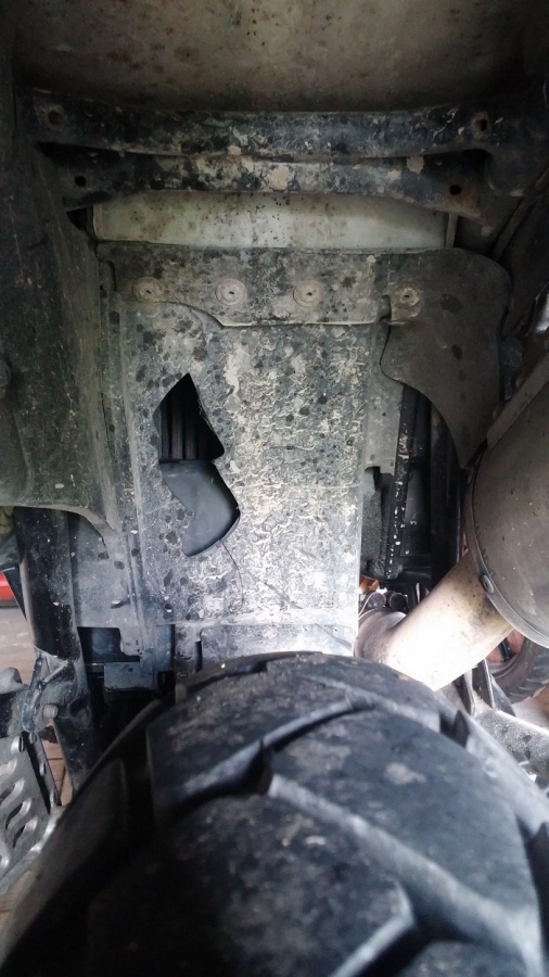

Учитывая, что мот вернулся из последней поездки в Нарву в таком виде, спешить с продажей теперь точно не буду. Мне обещали в начале августа привезти из Финки ещё один Leo Vince LX3, может тогда что-то и буду продавать. Но мот у меня не один, так что ничего не обещаю... отец Алексий: Пользуясь возможностью выкладываю его вид через жопу как то вот так внутри там... В верхнее отверстие вставляется самая длинная флейта из комплекта. Две другие до него не достают, соответственно дыхалка и звук меняются. Редактировалось: 1 раз (Последний: 18 июля 2017 в 11:28)
