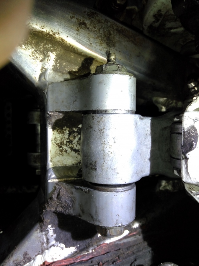

подскажите еще пожалуйста,не совсем понел http://i.ebayimg.com/images/g/hu8AAOSw4GVYKc2a/s-l1600.jpg ,вот как эти фтулки на подшибники заменить,если об этом речь шла.

Речь идет о поз.3 вот здесь:
http://www.megazip.ru/zapchasti-dlya-motocyklov/yamaha/xt600-4274/xt600-30637/4ptb-758255/zadniy-rychag-i-podveska-12978076 Что за деталь на фото - понятия не имею( XT600E '98

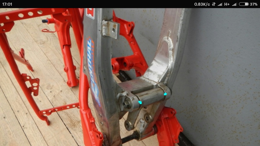

Возникла проблема при зборки прогрессии. Когда все ставиш наместо то получается неравный зазор в местах обозначениями точками Добавлено спустя 1 минутуПрорессия уменя другая,не такая как на фото. Мот тт600е.Добавлено спустя 2 минутыС одной стороны 3 мм а с другой совсем плотно

на ттр - тоже есть зазор.
ну и фиг с ним, лижбы люфта на перекос небыло. там же стоят сальники. на фото маятник похож на ттр-овский Редактировалось: 1 раз (Последний: 8 апреля 2017 в 21:18)

AllLex: на ттр - тоже есть зазор. ну и фиг с ним, лижбы люфта на перекос небыло. там же стоят сальники. на фото маятник похож на ттр-овский Вопрос в том что зазор по моему мнению должен быть одинаковым,что справа что слева. Но вмоем случае справа 4 3 мм гдето,а слава все плотно без зазора Иж планета-cb400-tt600e 1999

на ттре там стоит Т-образная втулка. если что, с одной стороны вообще фланец.... хз зачем он там если честно
если прикинуть, то толщина фланца гдето ± равна зазору с противоположной стороны тебе не пофигу есть там зазор или нет? - мож перестраховка на случай криво привареного верхнего уха аморта, чтоб было куда нижнему уху елозить.... всяко лучше, чем шток аморта будет работать на излом, а может расчет на не очень жесткую раму/маятник на скручивание, чтоб не заклинило... на китайце, где небыло вообще зазоров в прогресии, я эту детальку (правда чуть другой конструкции) сломал при нехорошем приземлении на заднее колесо, попутно попортив еще кучу всего, когда маятник с разгону "уперся" в подрамник, а аморт проломил все, до чего смог дотянутся... свободного хода колеса в разных плоскостях нет? - вот и не мешай узлу работать. мы только догадываться можем чего конструкторы курили внося новшества в тот или иной узел Редактировалось: 1 раз (Последний: 9 апреля 2017 в 01:01)
