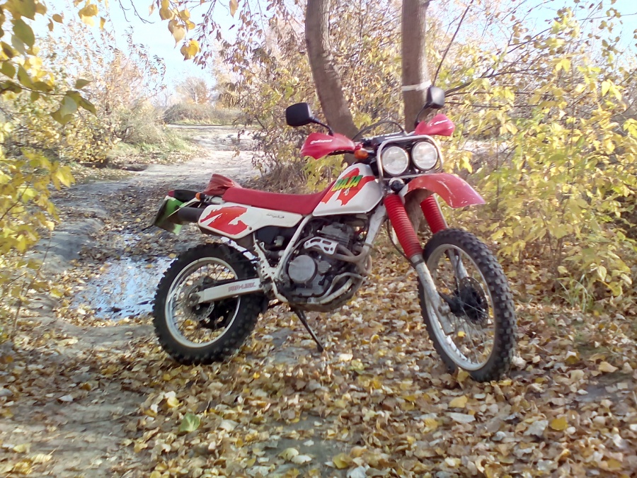

Владимир: 1) Он должен быть очень лёгким. Как TT250R, а лучше легче, килограмм 100. 2) Он должен быть бодрым, опять же - желательно более злым, чем TT250R. 3) В идеале хотелось бы инжектор, а не карбюратор. 4) Не хотелось бы частого обслуживания, т.е. кросачи, замаскированные под эндуро - нафиг. Что-то такое бывает вообще? Есть вариант один. Honda CRF230F и Yamaha TTR230 - у нас оч редкие. У меня была Ямаха. Плюсы - оч легкие и простые в управлении: снаряженная масса честная ~115 кг. До этого был XR250, оч ощутимо, т.к. реальный снаряженный вес японских XRов, TTRов и Джебелей 135-140 кг, проверено. Еще плюс для кого-то - невысокое седло и шиберный карб (мгновенный отклик на ручку газа). Обслуга, как у утилитарных мотов - никаких часов. Минусы - мощность моторчика ~ сил 20, 2 клапана = низовой. Подвески бюджетные простенькие, передняя вилка - 37мм перья. Коробка заточена под грунт, передач 6, но на стоковых звездах без напряга для двигла по дороге километров 80 в час скорость, не больше. НА глаз. Спидометра нет. Одометра тоже. ПРиборки нет. Фары нет, стопа и поворотников нет. Ключа зажигания нет, с кнопочки заводиться)) Электрика нормальная - DC 12V, у генератора небольшой запас по мощности под фару, аккум не миниатюрный. Кик-стартера нет, только "кнопка". Декомпрессора вроде тоже нет. Бак пластиковый маленький, литров 7. Багажник приколхозить есть куда, т.к. подобие подрамника там присутствует. Самый главный минус - он маленький. Я 180 ростом, мне он впритык, даже пожалуй маловат - этот момент надо учитывать. И купить его не просто у нас - они все в ДВ, редко-редко когда в наших краях бывают...зато популярный в обоих Америках: в штатах это entry-кроссач для подростков, старпёров и баб)) В Южной Америке его любят за бюджетность и надежность. И потому что его там делают - в Бразилии. Мне мот понравился! Для чисто леса, с минимумом асфальта - лучше тяжелых XRов, TTRов и Джебелей. Kawasaki KLE500

До теперешней XTхи 1,5 сезона отъездил на Honda Baja (40% город, 60% поля леса горки пляжи), мне он оооочень понравился, рост мой 186, вес 100, мотиком управлял как великом, перетаскивал где нужно на себе, для меня очень легким был, звезду поменьше поставил переднюю, в повороты заходил на оч большой скорости, из за чего и сменил его... Дури много, легкий, юркий, опасно... Свет шикарный, по ночам часто выбирался по лесам прохватить...
