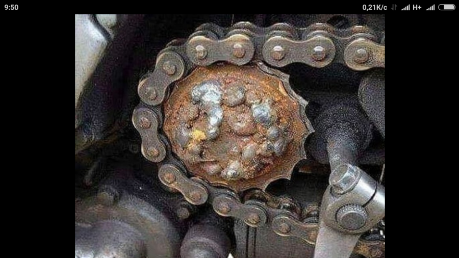

) Думал засверлить по центру и резьбу на 6 нарезать, но засверлиться с наскока не получилось уж больно крепкий там вал не берут сверла дешёвые.Гайка ведущей звезды
Резьбе пришло пушной зверек
#1 - 14 июля 2017, пятница
Сообщений: 65
Троицк Челябинская обл.
2887 дней назад
Проглядел затяжку гайки ведущей звезды и пришол конец резьбе на валу. С помощью соплей и хомутов примотал пока держится, но не по феншую как то)) Какой колхозный выход есть из данной ситуации? (сварку не предлогать
) Думал засверлить по центру и резьбу на 6 нарезать, но засверлиться с наскока не получилось уж больно крепкий там вал не берут сверла дешёвые.ХТ600Е
#2 - 14 июля 2017, пятница
По месту если,то по максимуму дотянуть гайку,и приварить ее к валу,без фанатизма,полуавтоматом,чтоб потом можно было ее срезать. А так только разбирать кпп,и к токорям с хорошими резцами и сверлами. Люфт звезды вполне допустим на мотоциклахДобавлено спустя 2 минуты
