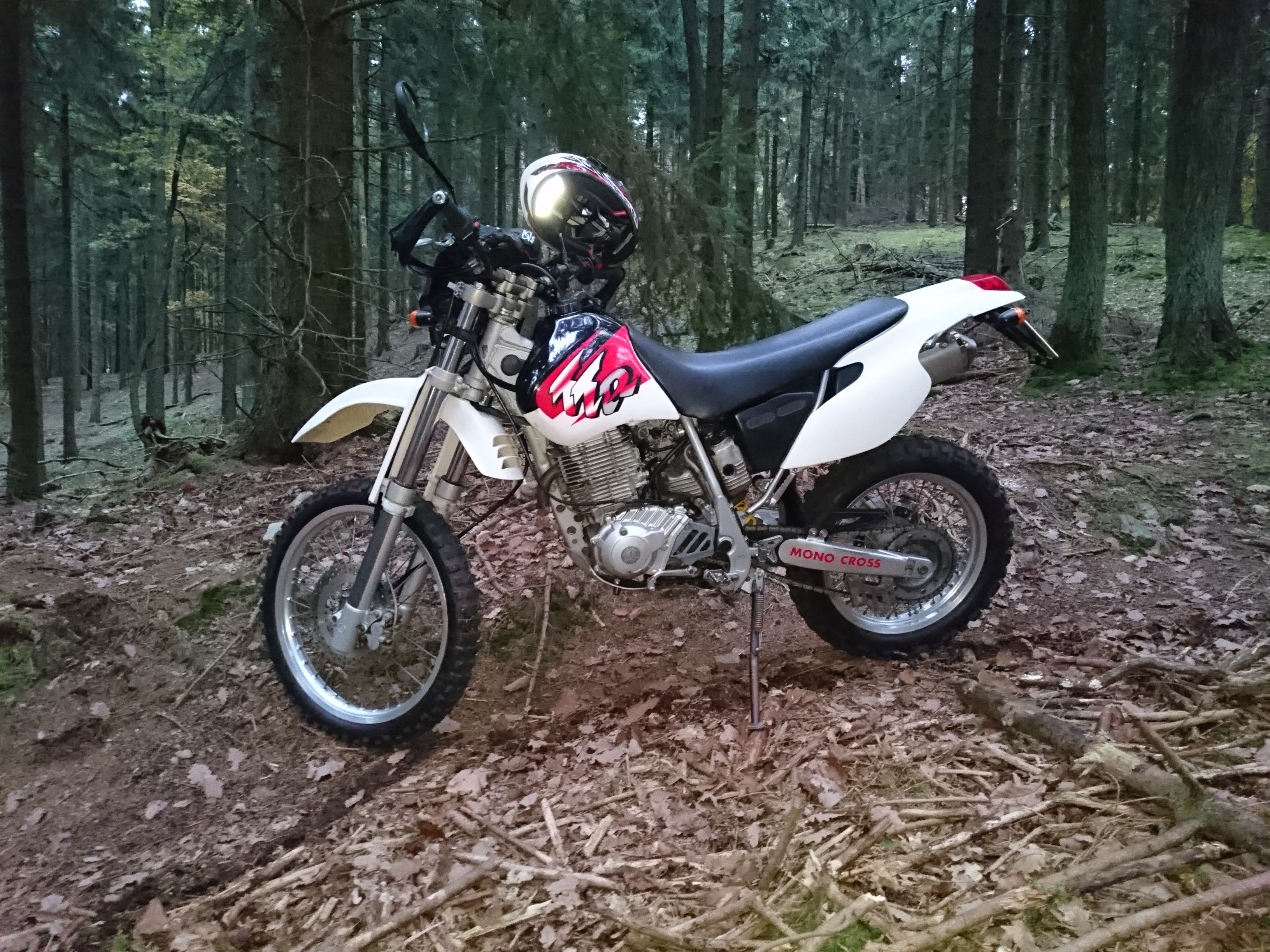

Приобрёл ттр 600 98 года с киком, мот очень плохо заводится, поставил новую свечу и за пару перегазовок в гараже она покрылась чёрным нагаром, о чем это говорит? Иногда мотор схватывает и снова глохнет, потом когда снова начинаю заводить мот начинает чихать. Патрубки все просмотрел, они не рассохшиеся и без трещин. На ходу мот едет отлично, проблем с тягой нет.

Скорее всего нужна неспешная ревизия карбов со снятием. Другое сложно предположить при нормальном моторе, а вряд ли ты купил убитый мот. Ну здесь эту тему любят и напишут много. Жди !

Что карб снять нужно короб воздушного фильтра снимать или просто хомуты ослабить и карб вытащить? Мотоцикл внешне в хорошем состоянии, пластик оригинальный, но весь в микро трещинах, мотор шелест без посторонних звуков.

нужно открутить подрамник с корпусом фильтра в сборе, хомуты всех патрубков, трос газа и бачек аморта, подрамник оттянуть назад и акуратно вытащить карб через правую сторону. Может не получится с розгона и казаться что он не выйдет (многие жалуются что не получается), но он прекрасно достается. Проверено.Добавлено спустя 2 минутыи бак сними

Снял, разобрал, продул карбюратор, промыл его с химией внутри и снаружи, собрал, поставил и мот завёлся с первого кика!
