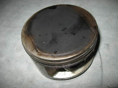

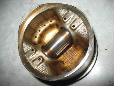

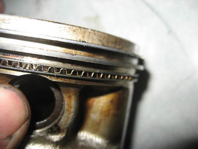

поршень yamaha xt550
ишу поршень
chingiz
1504 дня назад

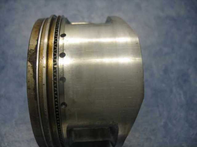

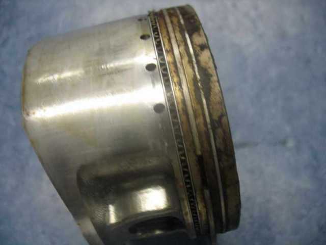

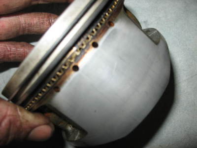

какая вероятность того что можно найти аналогичный поршень на другой технике?Добавлено спустя 7 минутfotoДобавлено спустя 8 минутфото поршняДобавлено спустя 8 минутфотоДобавлено спустя 9 минут.

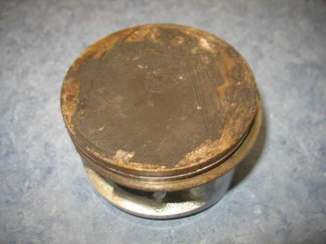

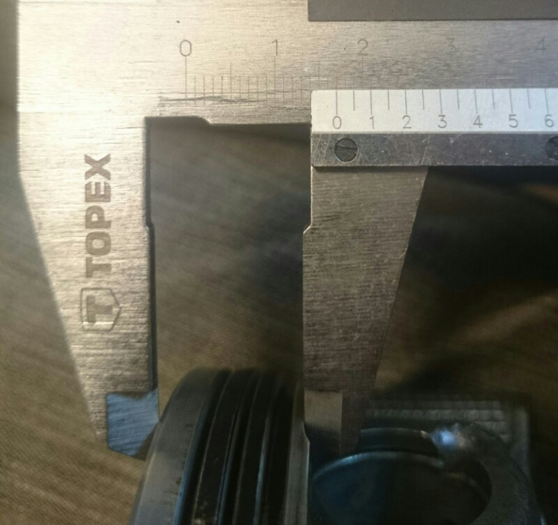

mojet kto znayet razmeri porshnya xt600 95mm , mne nujna dlina i visota ot palsa do verxnego kraya
AllLex
а вот про длинну не понял что мерять

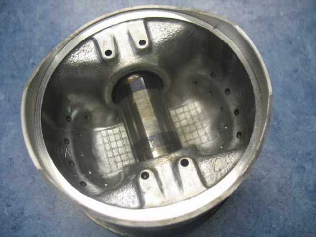

Спасибо вам за инфу , хочу расточить свой цилиндр 92мм на поршень хт600 95мм . Может кто пытался такое провернуть ? Есть советы ? Какими проблемными последствиями могу встретится если снять с гизы 1,5 мм толшины ?Добавлено спустя 5 минутhttp://www.ebay.com/itm/232354132872
AllLex
а не раздует?
сколько там стенки гильзы останется?
мож перегильзовать тогда? - не так оно и дорого
