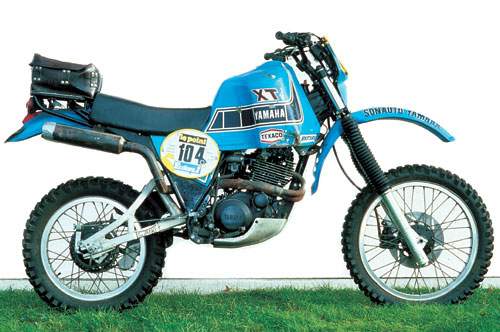

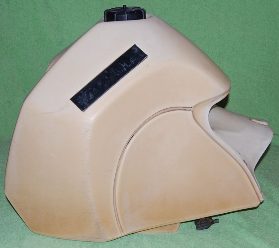

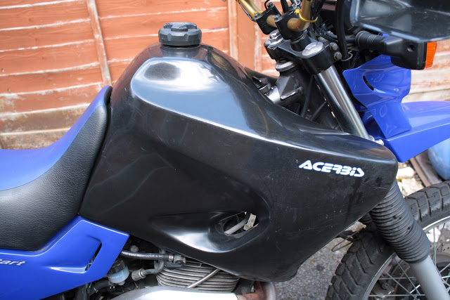

Добрый вечер, други. Мозги кипят от недостатка информации, ищу большой пластиковый бак на 3ТВ 94 г. JustGasTanks сказали подождать до после марта, вот прям щас типа нету. Пока жду возврата денег, решил уточнить у более опытных товарищей. Если я не ошибаюсь, есть бак на 3ТВ - асербис 1599, встаёт до 95 года без колхоза, выглядит как-то так. Тут всё понятно, всё подходит - за исключением того, что его фиг где найдёшь После 95 года появилась новая модель бака, на обновлённый байк. А вот тут есть вопросы - можно ли эту модель поставить на 94 год, и с каким колхозом? Предварительно видится, что нужен боковой пластик и седло от модели 95 года и позже. Именно такой я пытался заказать, цена была приемлемой - на ебее ценник ну совсем не гуманный на них сейчас, за такие деньги хочется точно знать, как он встанет, и с каким косяками. Есть ещё вариант, бак от модели 2KF, выглядит примерно так. Читал на иноязыких форумах, что он вроде как не подходит на 3ТВ, но ничего конкретного не углядел - где и что именно не подходит  Фото могли бы помочь процессу понимания, но посты такой давности, что там показывает вместо нужных картинок - какие-то неприличные символы... После длительных сравнений фото - пришёл к выводу, что может не совпасть в районе маслобака, где из него выходят трубочки масляной магистрали.. Так ли это, или я не прав? Бак по-любому под замену, пластика бака нету, боковой пластик не хотелось бы курочить, а седло и так будет перетягиваться - есть возможность поменять форму. Посему прошу ничем в меня не кидаться (ну разве что баком можно), буду рад полезной информации на эту тему. П.С. фотки честно стырены в инете, если что

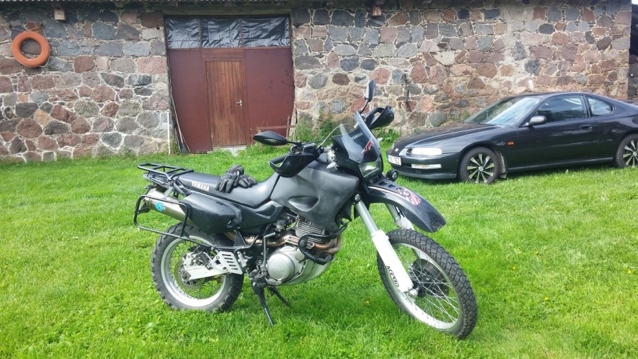

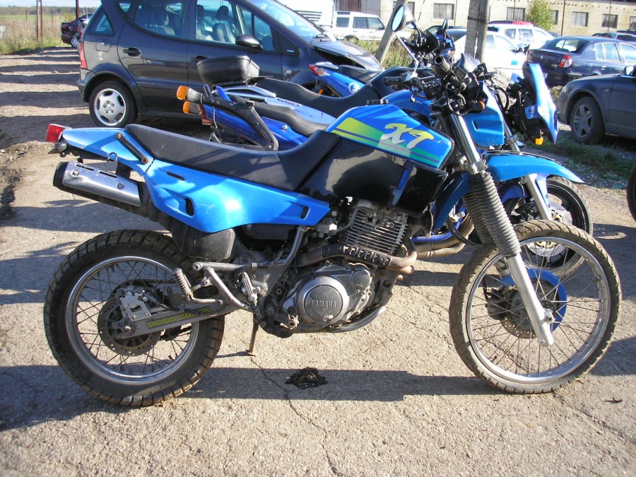

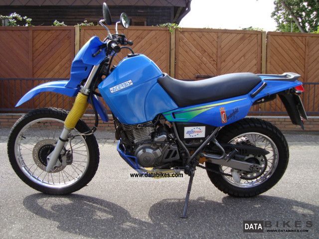

Samyrai:можно ли эту модель поставить на 94 год, и с каким колхозом? Предварительно видится, что нужен боковой пластик и седло от модели 95 года и позже При покупке в 2006 г. моя 3ТВ 1992 г.в. выглядела так - Мысль о покупке большеобъёмного "пластика" меня долго терзала и наконец добила. Купил асербисовский бак. Но лоханулся ...! К моей сидухе/боковинам он не привязался. К нему пришлось докупить сиденье, боковые облицовки и заднее крыло. После этого всё срослось. Было уже неупомнюсколько сезонов назад, вот фото этого года - . Есть у меня на продаже большой асербисовский бак от ХТ550, но для ХТ600 точно попадос на кроилово. Один в один не встанет. П.С.Радует, что старый пластик/сидуха достались в хорошие руки человеку с этого форума
Редактировалось: 1 раз (Последний: 23 декабря 2017 в 01:43)

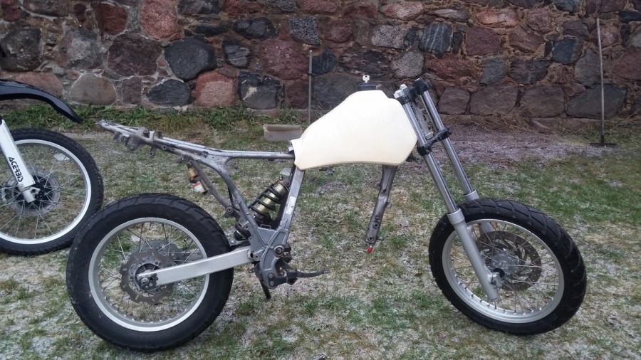

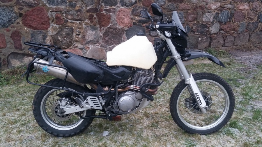

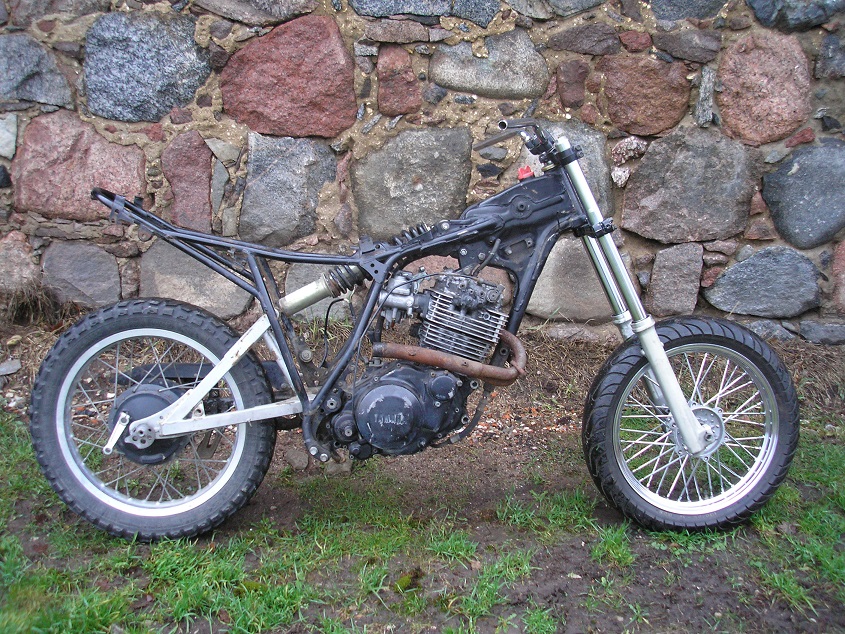

Samyrai:А что, сильно не совпадает? Могу его на раму 3ТВ прикинуть, но не сейчас - мот на прикол пока не поставил, зима позволяет. Да и пластик/сидуха у меня уже новый стоит. Снятый выглядит так . Ну и на ХТ550 -

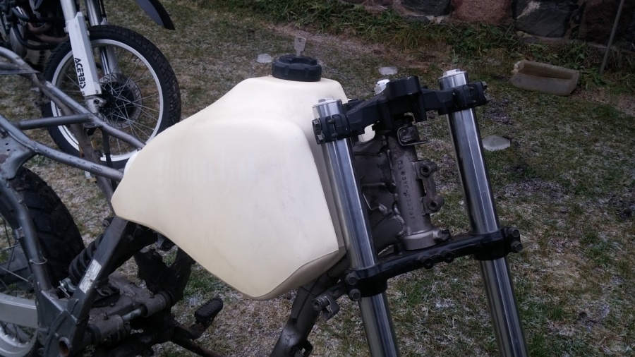

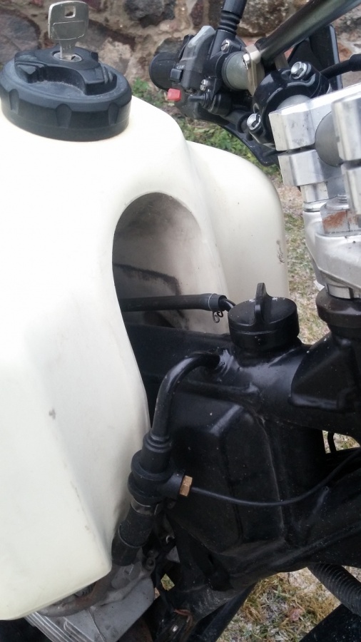

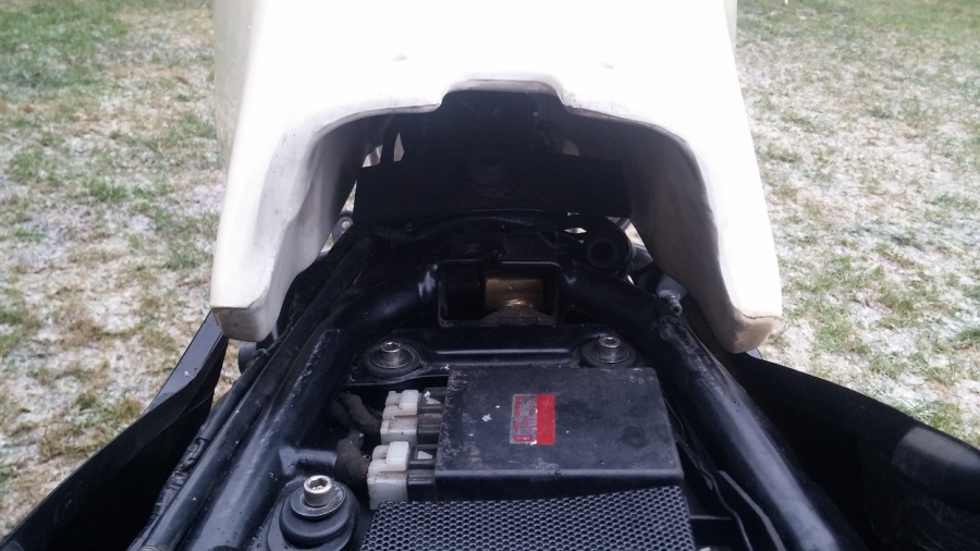

Примерил на свою ХТ. Вот результат. Подвинуть бак вперёд мешает трубка масляной обратки, бак упирается в шланг. А так пространства вполне хватает. На раму от XTZ660 встал отлично. Сделал такой вывод - если проложить трубку обратки сзади цилиндра вверх и вдоль верхней трубы рамы, то вполне можно поставить. Места там с запасом - у ХТ550 под баком амортизатор расположен. Ширина маслобака у 3ТВ 80 мм, ширина бака в этом месте в свободном состоянии 86 мм, при установке внатяг на крепления на раме ХТ550 это место раздвигается до 90 с плюсом мм. Горловина маслобака остаётся в зоне доступа - у ХТ550 маслобак тоже в раме. Добавлено спустя 9 минутSamyrai:Есть ещё вариант, бак от модели 2KF...Читал на иноязыких форумах, что он вроде как не подходит на 3ТВ, но ничего конкретного не углядел - где и что именно не подходит Думаю, он скорее всего узковат в месте переднего крепления. Но не уверен... просто у 2KF маслобак выносной и рама в районе рулевой колонки "классическая" - худая.

Samyrai:Я предполагал, что именно там будет узкое место. Узко скорее всего у бака для 2KF. У 3TB и ХТ550 бак крепится аналогично - садится на резиновые шишки на маслобаке, под них у бака есть соответствующие выемки. Маслобак в раме у ХТ550 достаточно массивный. См. фото. Я бы просто переварил на раме приёмный штуцер обратки параллельно штуцеру вентиляции и провёл обратку по раме используя армированный шланг ( кстати на ХТ550 он полностью резиновый, без металлических участков, виден на фото под карбюратором). Невелика проблема по сравнению с подгонкой сиденья и пластика.
