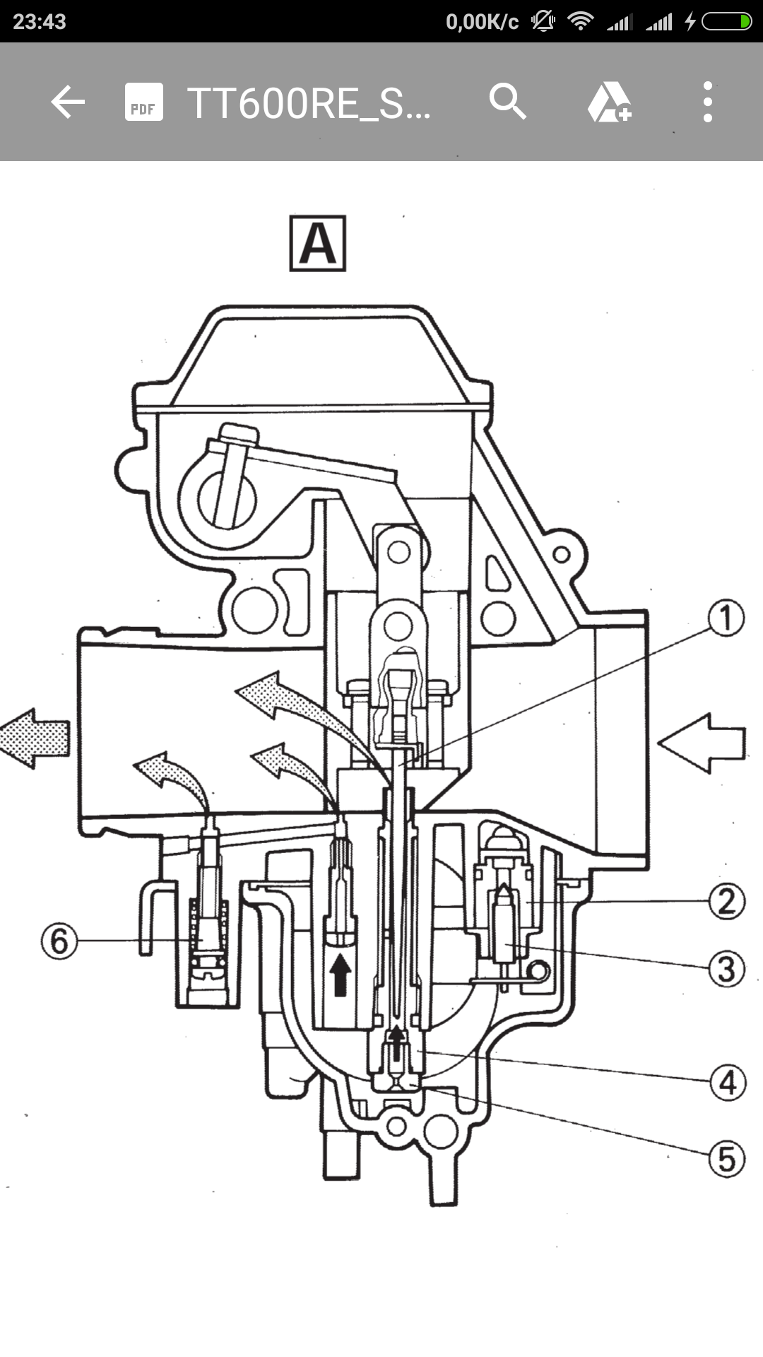

inostranez: Хм, может отвёрнут? Заворачивать = забеднять нет, завернут. Это точно заворачивая забедняем? по наблюдениям ведет себя мот наоборот, при откручивании провал увеличивается, обороты растут, появляется шум, что говорит о забеднении. Или я после совка не правильно кручу качество?)))) |

Sava: inostranez: Хм, может отвёрнут? Заворачивать = забеднять нет, завернут. Это точно заворачивая забедняем? по наблюдениям ведет себя мот наоборот, при откручивании провал увеличивается, обороты растут, появляется шум, что говорит о забеднении. Или я после совка не правильно кручу качество?)))) Заворачивать = забеднять да ты не правильно крутиш качество после совка. Иж планета-cb400-tt600e 1999

Zeiss: Sava: inostranez: Хм, может отвёрнут? Заворачивать = забеднять нет, завернут. Это точно заворачивая забедняем? по наблюдениям ведет себя мот наоборот, при откручивании провал увеличивается, обороты растут, появляется шум, что говорит о забеднении. Или я после совка не правильно кручу качество?)))) Заворачивать = забеднять да ты не правильно крутиш качество после совка. Тобишь закручивая я перекрываю подачу от типливного жиклера ХХ а не воздух? |

Sava: Так точноZeiss: Sava: inostranez: Хм, может отвёрнут? Заворачивать = забеднять нет, завернут. Это точно заворачивая забедняем? по наблюдениям ведет себя мот наоборот, при откручивании провал увеличивается, обороты растут, появляется шум, что говорит о забеднении. Или я после совка не правильно кручу качество?)))) Заворачивать = забеднять да ты не правильно крутиш качество после совка. Тобишь закручивая я перекрываю подачу от типливного жиклера ХХ а не воздух? Прикрепленные файлы:
