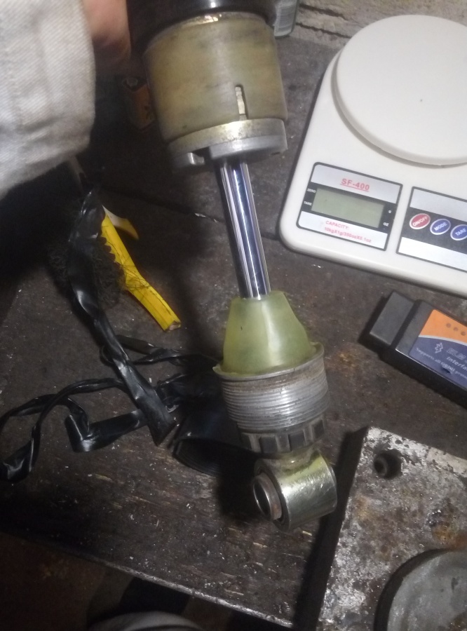

Всем привет.
Пока возился со своим амортизатором (от XR600) решил для уверенности заказать родной. Родной (точнее от XTZ) нашел за нормальные деньги без отбойника, в других вариантах резинка была в таком состоянии, что толку от неё мало.
Замена отбойника амортизатора, не разбирая последний.
В связи с тем, что разбор амортизатора весьма затруднителен (врезка штуцера и т.п.) есть идея - отлить полиуретановый элемент. На это натолкнул видос:

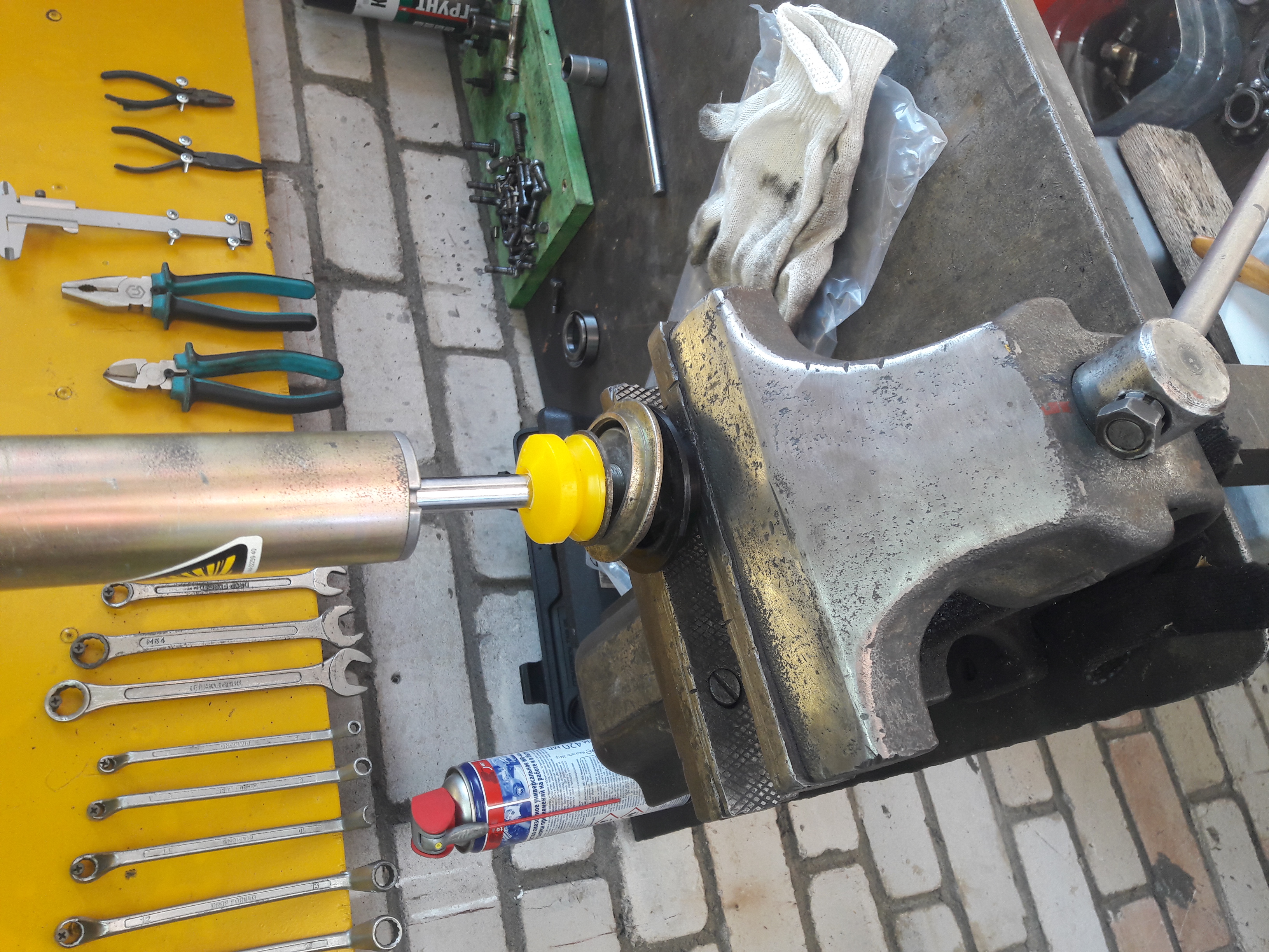

Полиуретановый резал по спирали. Разрез делал примерно на 270градусов от полного диаметра. После, на углублении отбойника, фиксировал ленточным хомутом (металл)Добавлено спустя 2 минутыФото

Процесс пошел.
Приношу извинения за качество фото.
Пришло два ведерка, содержимое которых нужно смешать по весу в соотношении 1:1
Потом слить в одну тару и хорошенько размешать.
На шток амортизатора одел резиновый чехол от китайской фары, предварительно разрезав с одной стороны. Конструкцию закрепил нейлоновой стяжкой и изолентой.
Через отверстие заливаем смесь.
Минут через 20 стакан с готовой жижей начал нагреваться - пошла реакция. Форму можно снимать через 18-24часа. Завтрашний вечер покажет результат.
