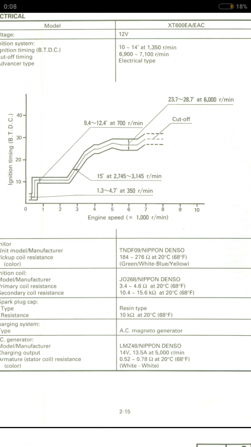

Тт600е нет отсечьки по оборотам

На графике как бы есть отсечка, но я крутил больше 7000 об/мин и отсечки не было, дальше не крутил т.к. в мануале написано - низя. Да и не нужно это... Ездить нужно на моменте, а он у нас в районе 5000 об/мин

Форумные гуру,вы явно не поняли вопроса. Вопрос был задан не о том кого за что и как крутить. Вопрос должна она быть с пропусками зажигания или нет! Для меня както диковато видеть что ее нет на японском моторе.

Должна быть отсечка. На XTZ660с аналогичным карбюраторным мотором осечка на ХХ. срабатывает если крутануть больше 6500. идут пропуски зажигания. На передаче на 7000 об вроде. Но мне не удавалось так его раскочегарить )))).
Да и бред это все. Не разнесет двигатель же. Там механизм ГРМ, фазы зажигания сделаны так что после 6500 - 6600 он уже тупо перестает ехать. Может конечно ТТ600 какой-то гоночный вариант без отсечки. Хотя вроде если "Е" версия, то там эл. стартер, обгонка и прочая тряхомудия )))). Да крути скока влезет. Думаю не разнесет твой двигатель по запчастям. Это же древняя Ямаха. Че ей будет то. Не КТМ. Там спецом все так сделано, что крути, не крути а ехать больше чам она может мототор просто не будет, по естественным причинам ). |
